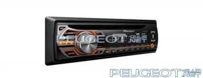

Ребята я всё понимаю что этих тем уже куча но всё же задам вопрос, установил вот такую я магнитолку

Разъёмы подошли как родные чему очень был доволен так как думал что придётся покупать переходник, спаял жёлтый с красных и красный с жёлтым провода, купил переходник для антены стоимостью 50 р. и вот мне счастье всё классно работает. Дак вот вопрос, когда я машину глушу магнитола играет дальше, я выхожу из машины ставлю её на сигнализацию и закуриваю( музыка в автомобиле продолжает играть ) по истечению минут так 2-х магнитола гаснет и выключается музыка. После чего как только я снимаю машину с сигнализации ещё не успев открыть дверь в автомобиль магнитола включается и начинает играть. Мне это конечно никак не мешает, но это так то чуть-чуть не нормально:) это у меня у одного так или ещё есть такие же весёлые ребята? :)
так наверное есть настройки по выключению как правило это от 30сек и выше почитайте паспорт
а вот то что включается при открытии ...мне бы так
