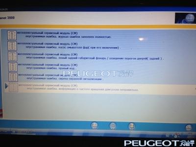

Icechieff, прикрепил фотку с ошибками..последняя ошибка это датчик коленвала?
P.S. вчера не смог выгрузить фотку инет загородом не ахти)

А вот с ошибкой выше не понятно, что это...машина едет норм) у меня фриона нет в системе кондея, выдает ошибку датчика давления в системе кондея и пройдя по ошибке которая выше на картинке он мне выдает два варианта - реле как раз кондея или калькулятор двигателя...только причем здесь тогда частота вращения оборотов не правильна х.з???
Сергей_607
Сергей_607
  • 4 898 сообщений
1 020
  • ИмяСерёга !!!
По этому и выдает ошибку датчика давления , из-за того что давления в системе нет . )
