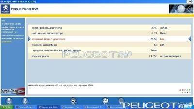

Lexia ошибок не видит, почти все показатели в норме. Исключение крутящий момент двигателя. Его максимальное значение судя по лексии, при нажатии педали в пол, достигает 80 Нм.

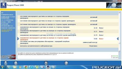

Грешил на лямбды, т.к. висит ошибка "старение катализатора" и напряжение на входе и выходе прыгает от 0.05 В до 0.9 В вне зависимости от оборотов двигателя. Их отключение не дало никакого эффекта .
