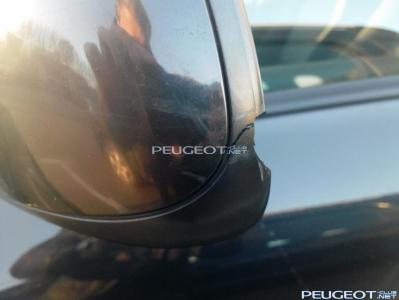

Подскажите, для замены корпуса зеркала нужно ли снимать обшивку двери и демонтировать целиком зеркало?
На магазине вот такое удовольствие 800 рублей http://www.exist.ru/...&flag=385878132

Отдельно продается только накладка 815259, а так только в сборе, причем надо накладку как раз эту 815259 - оставлять свою старую, а новую что будет в комплекте с зеркалом - выкидывать т.к. она не крашеная, серого цвета
з.ы. блин недочитал) надо снимать накладку зеркала внутри салона (просто на себя дернуть), треугольник, там два-три торкса - и все, оно отвалится

а вот и хрен там) Зеркало то снимется, а вот проводка - разъем за обшивкой))
менял правое, то что с датчиком "НТВ" - фишка сама вылезла когда потянул провод

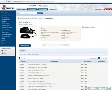

С этим понятно, придется зеркало в сборе заказывать. Вот только какое? С механическим приводом подойдет? Оно дешевле, а поменять достаточно только пластиковый корпус
У меня с электрорегулировкой+подогревом. Подойдет ли корпус от этого? http://www.exist.ru/...&flag=385878132
ссылка не работает.

странно, может не залогинен на магазине... вот скрин

@Nevermind,крашеная крышка зеркала не пострадала, ее можно оставить.. поменять нужно только корпус, он из черного некрашеного пластика, так что любое в принципе подойдет. По разборкам некогда кататься, проще на магазине заказать. На главный вопрос пока никто и не ответил: подойдет ли корпус от зеркала с механическими регулировками и встанет ли моя начинка с электроприводом и подогревом в такой корпус?
я если честно такого пежо и не видел ни разу чтоб вручную регулировалось..
а что мешает взять с электро?
@V2oD2o, ничего не мешает, просто дороже :)
а там прям написано электро регулятор зеркального элемента?
просто часто имеется ввиду что электроскладные
