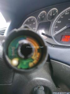

yurick Опубликовано: 28 октября 2013 Поделиться Опубликовано: 28 октября 2013 А вот нет ихсними с ручки сам селектор переключения заднего дворникав нитри ручки будет круглая платка на одной дорожке которая подлинее будут следы от контактовна 2й их не будет т.к. контактов на на самом селекторе нет или есть но они не разу не касались дорожеки еще селектор бывыет 2х видов с заглушкой вместо кнопки и не сьемной запаеной затычкойв 1м случае можно ограничится стержнем от шариковой ручки т.к. контакты БК там есть , надо просто подпилить надфилем стопора что бы заглушка двигаласьво 2м случае только замена селектора или вывод своей кнопки Ссылка на комментарий Поделиться на других сайтах Больше способов поделиться...

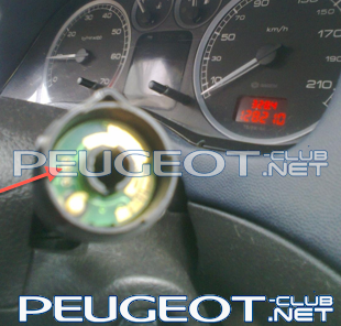

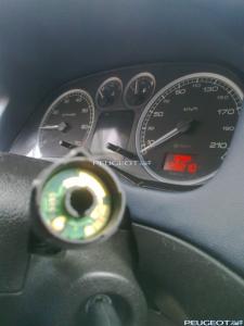

Новик Опубликовано: 28 октября 2013 Поделиться Опубликовано: 28 октября 2013 У меня походу целиковая,я снял и что тут замыкать(пробовал всё!никак)фотки с мобилы Ссылка на комментарий Поделиться на других сайтах Больше способов поделиться...
yurick Опубликовано: 28 октября 2013 Поделиться Опубликовано: 28 октября 2013 смотри вот твоя фотка ...если включить голову на 1 минуту смотреть сверху вниз там даже видно 4 контакта от шлейфа1и2 это задний дворник посмотри на дорожки от этих контактов они должны идти где есть следы от селектора3и4 это БК - посмотри куда ведут дорожкив принципе там все видно и так , но перепроверится все же стоит в плане замкнуть те контакты хоть на самом шлейфе разницы никакой Ссылка на комментарий Поделиться на других сайтах Больше способов поделиться...
Новик Опубликовано: 28 октября 2013 Поделиться Опубликовано: 28 октября 2013 я пробовал,думаю что нужна скрепка,потому что ручкой не замкнешь Ссылка на комментарий Поделиться на других сайтах Больше способов поделиться...
yurick Опубликовано: 28 октября 2013 Поделиться Опубликовано: 28 октября 2013 я пробовал,думаю что нужна скрепка,потому что ручкой не замкнешьда это действительно проблема найти кусок проводка ...думаю на еbay можно найти Ссылка на комментарий Поделиться на других сайтах Больше способов поделиться...
