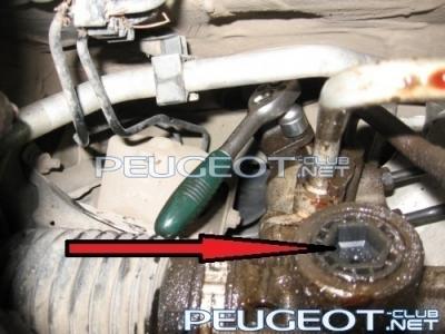

александр96000 Опубликовано: 4 октября 2013 Поделиться Опубликовано: 4 октября 2013 проблема такая появился не большой люфт именно в релевой рейке наконечники и тяги все в порядке карданчики тоже кто разбирал её скажите где и из за чего может быть люфт и как это можно исправить Ссылка на комментарий Поделиться на других сайтах Больше способов поделиться...
Тула607 Опубликовано: 4 октября 2013 Поделиться Опубликовано: 4 октября 2013 попробуй подтянуть Ссылка на комментарий Поделиться на других сайтах Больше способов поделиться...
александр96000 Опубликовано: 4 октября 2013 Автор Поделиться Опубликовано: 4 октября 2013 6тигранником просто закрутитьпо часовой??? и если не поможет что еще можно сделать Ссылка на комментарий Поделиться на других сайтах Больше способов поделиться...
icechieff Опубликовано: 4 октября 2013 Поделиться Опубликовано: 4 октября 2013 +1 к подтянуть. Только осторожно, потихоньку, чтоб не перетянуть... Ссылка на комментарий Поделиться на других сайтах Больше способов поделиться...
Тула607 Опубликовано: 5 октября 2013 Поделиться Опубликовано: 5 октября 2013 эта "гайка" влияет на ход бублика (мягче крутится или туже). Вместо шестиграннка использовал болт с приваренной гайкой. Подтягивай с поворотом на 1/4. Если не получится - пиши - будем дальше репу чесать Ссылка на комментарий Поделиться на других сайтах Больше способов поделиться...

александр96000 Опубликовано: 10 октября 2013 Автор Поделиться Опубликовано: 10 октября 2013 не помогло руль стал туже но люфт не пропал Ссылка на комментарий Поделиться на других сайтах Больше способов поделиться...
