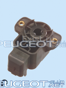

Batem Опубликовано: 24 сентября 2013 Автор Поделиться Опубликовано: 24 сентября 2013 (изменено) по мне так датчик положения дросельной заслонки... было чтото наподобие, и как сказали в сервисе выдавало ошибку на коробку, так как там есть взаимосвязьЕсли это такая штука - http://206-club.ru/u...1366125854.jpeg , то меняли недавно, возможно причина тогда в контактах...Или это другой датчик? Датчик давления во впускном газопроводе? Или это одно и то же? Изменено 24 сентября 2013 пользователем Batem Ссылка на комментарий Поделиться на других сайтах Больше способов поделиться...
yurick Опубликовано: 24 сентября 2013 Поделиться Опубликовано: 24 сентября 2013 вот такая https://peugeot-club.net/forum/topic/107/page__hl__%20промывка%20%20дроссельной Ссылка на комментарий Поделиться на других сайтах Больше способов поделиться...
Batem Опубликовано: 24 сентября 2013 Автор Поделиться Опубликовано: 24 сентября 2013 вот такаяhttp://peugeot-club....ка дроссельнойНу так это сама заслонка, а не датчик... На фото датчик не разглядел... Ссылка на комментарий Поделиться на других сайтах Больше способов поделиться...
kopiemetatel Опубликовано: 24 сентября 2013 Поделиться Опубликовано: 24 сентября 2013 (изменено) Если это такая штука - http://206-club.ru/u...1366125854.jpeg , то меняли недавно, возможно причина тогда в контактах...Или это другой датчик? Датчик давления во впускном газопроводе? Или это одно и то же?у меня немного другой, а проблемы после замены начались? или и раньше были? датчик давления это другое... Изменено 24 сентября 2013 пользователем kopiemetatel Ссылка на комментарий Поделиться на других сайтах Больше способов поделиться...
