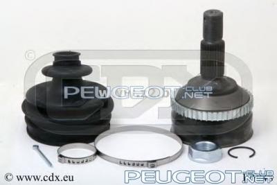

Василий Булгаков Posted September 16, 2013 Share Posted September 16, 2013 у меня проблема прежний хозяин сказал что скорее всего на ступицах нет колец АБСа скоро зима и это стало напрягать вот нашел в магазине кольца на ступицы. как можно проверить в чем проблема или методом научного тыка Link to comment Share on other sites More sharing options...

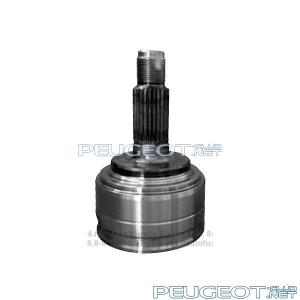

lev5429 Posted September 17, 2013 Share Posted September 17, 2013 (edited) у меня проблема прежний хозяин сказал что скорее всего на ступицах нет колец АБСа скоро зима и это стало напрягать вот нашел в магазине кольца на ступицы. как можно проверить в чем проблема или методом научного тыкатак загляни под машину, увидишь есть ли на гранатах кольца или нет а на ступицах никаких колец нет, там датчики абс Edited September 17, 2013 by kav-psk Link to comment Share on other sites More sharing options...

rtype Posted September 20, 2013 Share Posted September 20, 2013 Для начала загляни и посмотри. есть ли на наружних гранатах кольцо для датчика абс. Если нет, то вот и ответ и вывод, что гранаты меняли, если есть, то диагностика в помощ Link to comment Share on other sites More sharing options...
g39 Posted September 23, 2013 Share Posted September 23, 2013 (edited) Когда на 207 пежо жены менял подшипник ступицы, то не видел никаких колец на шрусе...там магнитное кольцо на подшипнике, насколько я помню...у нее 1,6 120 л.с. правда, может на других моторах привода другие, тут я не в теме. Edited September 23, 2013 by g39 Link to comment Share on other sites More sharing options...
