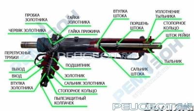

V2oD2o Posted September 6, 2013 Share Posted September 6, 2013 (edited) Тогда все проще, надо перебирать уплотнения на распределительной шейке убились походу проверяй пыльники на предмет масляных пятен на картинке - золотник Edited September 6, 2013 by V2oD2o Link to comment Share on other sites More sharing options...
*Роман* Posted September 9, 2013 Author Share Posted September 9, 2013 все проверили. все в норме. так что нужно искать причину в другом. только где, неизвестно. Link to comment Share on other sites More sharing options...
