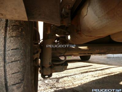

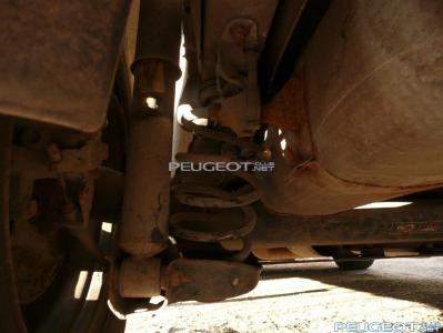

Сегодня залез под нее и увидел, что левая пружина стоит криво. Если смотреть сзади то низ пружины уходит вперед. Вот фото.
Это в вывешенном состоянии:

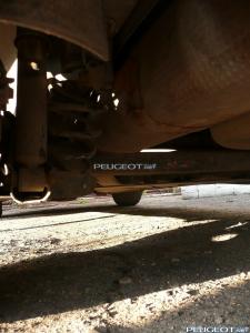

это вид обеих.

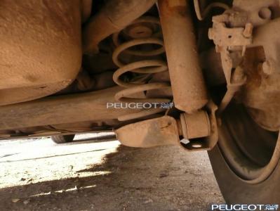

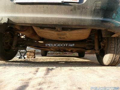

это в опущенном виде
левая

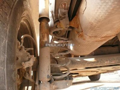

правая
левая
Делимся мнениями. Что с пружиной? нормальноли, что просаживается так? как поднять?

Сань, а левуб пружину ты руками трогал? Или в том месте где она протера она о нижнюю опору цепляет?

Мне кажется причина в сломаном нижнем витке или не правильно установленной пружине.

Сравнение площадок справа и слева даст однозначный ответ.

Кстати, не смотрели, а левая и правая одинаковые? или в разные стороны закручены?
Верхние и нижние опоры пружин в магазине продтся отдельно от балки,а это значит что они могут и неправильно устанавливаться и изнашиваться.
