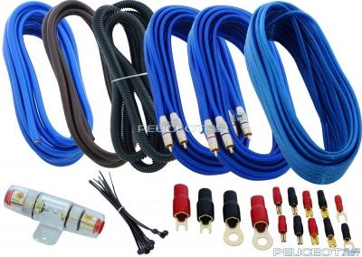

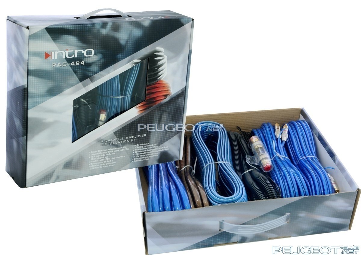

icechieff Опубликовано: 8 сентября 2013 Автор Поделиться Опубликовано: 8 сентября 2013 Вчера взял комплект для установки Intro PAC-424 Красный силовой кабель 4GA (25 мм2) 6 мЧерный силовой кабель 4GA (25 мм2) 2 мМежблочный кабель "витая пара", 2 RCA x 2 RCA 2 х 5 мАкустический кабель 12 GA (3.5 мм2) 16 мКабель управления 0.75 мм2 6 мИзоляционная гофрированная трубка 2 мКолба-держатель для предохранителя AGU-тип 1 шт.AGU предохранитель 60А 1 шт.Клемма кольцевая 4GA 2 шт.Клемма U-образная 4GA 2 шт.Хомуты (фиксаторы) 6 шт.Коннектор для акустического кабеля (под узкую клемму) 4 шт.Коннектор для акустического кабеля (под широкую клемму) 4 шт.Клемма U-образная 18GA 2 шт.Хомуты 20 шт. Ссылка на комментарий Поделиться на других сайтах Больше способов поделиться...
icechieff Опубликовано: 8 сентября 2013 Автор Поделиться Опубликовано: 8 сентября 2013 Вчера часа 2 пытался через штатную дырку протолкнуть и питающий для усилка - пока не получилось((( И еще не совсем понятно как обжимать клеммы на питающих проводах. Просто плоскогубцами? Или молотком наподдать?)) Ссылка на комментарий Поделиться на других сайтах Больше способов поделиться...

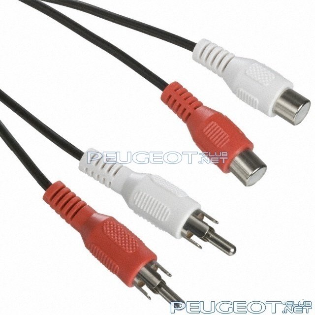

icechieff Опубликовано: 8 сентября 2013 Автор Поделиться Опубликовано: 8 сентября 2013 и разветвитель тебе нужен полюбому!разветвитель я купил. но зачем мне адаптер - не понимаю. у меня в комплекте вот такие переходники, с одной стороны провод - с другой RCA Ссылка на комментарий Поделиться на других сайтах Больше способов поделиться...
crows Опубликовано: 8 сентября 2013 Поделиться Опубликовано: 8 сентября 2013 @icechieff, куда ты их воткнешь? просто припаяешься к выходам на колонки что ли??? Ссылка на комментарий Поделиться на других сайтах Больше способов поделиться...
crows Опубликовано: 8 сентября 2013 Поделиться Опубликовано: 8 сентября 2013 (изменено) преобразователь подключается к выходам на колонки а из него уже выходит линейный выход куда ты поключаешь межблочники а потом уже на усилок Изменено 8 сентября 2013 пользователем crows Ссылка на комментарий Поделиться на других сайтах Больше способов поделиться...
icechieff Опубликовано: 8 сентября 2013 Автор Поделиться Опубликовано: 8 сентября 2013 @icechieff, куда ты их воткнешь? просто припаяешься к выходам на колонки что ли???да, именно так. так и в инструкции к усилку нарисовано... Ссылка на комментарий Поделиться на других сайтах Больше способов поделиться...
crows Опубликовано: 8 сентября 2013 Поделиться Опубликовано: 8 сентября 2013 @icechieff, блин это фуфло какое то получиться мне кажется, я так никогда не делал но мне кажется у тебя высокие частоты будут ужасно искажены! Ссылка на комментарий Поделиться на других сайтах Больше способов поделиться...
icechieff Опубликовано: 8 сентября 2013 Автор Поделиться Опубликовано: 8 сентября 2013 @icechieff, блин это фуфло какое то получиться мне кажется, я так никогда не делал но мне кажется у тебя высокие частоты будут ужасно искажены!я не спорю, просто хочу понять как надо делать... Да и не вызывают у меня доверия такие хреновины... Supra. Mystery - если они действительно нужны, то почему нормальные производители их не делают??? Ссылка на комментарий Поделиться на других сайтах Больше способов поделиться...
