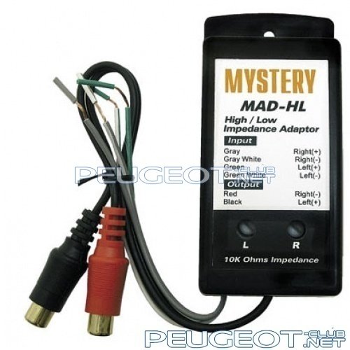

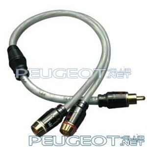

crows Опубликовано: 6 сентября 2013 Поделиться Опубликовано: 6 сентября 2013 вот такой преобразователь тебе ещё один надо будет и разветвитель Ссылка на комментарий Поделиться на других сайтах Больше способов поделиться...
crows Опубликовано: 6 сентября 2013 Поделиться Опубликовано: 6 сентября 2013 вот что тебе будет нужно Ссылка на комментарий Поделиться на других сайтах Больше способов поделиться...
icechieff Опубликовано: 6 сентября 2013 Автор Поделиться Опубликовано: 6 сентября 2013 т.е. перед усилком тоже нужен этот адаптер??? Ну, допустим, перед на один адаптер, зад на другой, и потом уже усилок, так? Ссылка на комментарий Поделиться на других сайтах Больше способов поделиться...
crows Опубликовано: 6 сентября 2013 Поделиться Опубликовано: 6 сентября 2013 да, преобразователь, один на фронт, второй на тыл, получается тот что будет на тыл ставишь на усик с которого саб будет играть а второй на усик на колонки, и раветвитель ставишь Ссылка на комментарий Поделиться на других сайтах Больше способов поделиться...

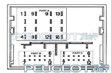

crows Опубликовано: 6 сентября 2013 Поделиться Опубликовано: 6 сентября 2013 вот ещё сёдня тем узнал, только что на С5 сделал аух выход ))) если кому интересно будет подскажу как это сдолать, особого труда не вижу ) Ссылка на комментарий Поделиться на других сайтах Больше способов поделиться...
icechieff Опубликовано: 6 сентября 2013 Автор Поделиться Опубликовано: 6 сентября 2013 Думаю вот такой комплект взять для подключения Kicx AK4AGU4 вот ещё сёдня тем узнал, только что на С5 сделал аух выход )))у меня и есть с5) а вообще у с5-2 и 407 одинаковые магнитолы. Я вот себе поставил от 407, т.к. только у них был би-тюнер, но пришлось морду поменять, т.к. подсветка разного цвета. Ссылка на комментарий Поделиться на других сайтах Больше способов поделиться...
crows Опубликовано: 6 сентября 2013 Поделиться Опубликовано: 6 сентября 2013 да? ))) я С5 РРшкой прочитал как 407, активировал аух 1 и в разьем впаялся, вывел гнездо 3.5 втыкаешь в телефон и слушаешь ))) 1 Ссылка на комментарий Поделиться на других сайтах Больше способов поделиться...
crows Опубликовано: 6 сентября 2013 Поделиться Опубликовано: 6 сентября 2013 а те кроссы что у тебя перед пищалками стоят они у тебя не для усилка, это фильтр он убирает низкие и средние частоты и на пищалки у тебя попадают только высокие Ссылка на комментарий Поделиться на других сайтах Больше способов поделиться...
icechieff Опубликовано: 6 сентября 2013 Автор Поделиться Опубликовано: 6 сентября 2013 а те кроссы что у тебя перед пищалками стоят они у тебя не для усилка, это фильтр он убирает низкие и средние частоты и на пищалки у тебя попадают только высокие я знаю, я просто не очень понимаю нафига нужны эти адаптеры перед усилком... только чтоб колокола получить что-ли? Ссылка на комментарий Поделиться на других сайтах Больше способов поделиться...
crows Опубликовано: 6 сентября 2013 Поделиться Опубликовано: 6 сентября 2013 @icechieff, это адаптер для линейного выхода, как ты хочешь усилок подключить когда у тебя линенйников нет? Ссылка на комментарий Поделиться на других сайтах Больше способов поделиться...
