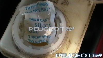

Диман77 Опубликовано: 14 июля 2013 Поделиться Опубликовано: 14 июля 2013 А Димон это разве проблема!!!!! + крышка не имеет ни каких отверстий+ никогда не замечал на не заведённой авто тормоза работают сухо (с чего бы это???) и жидкость не подтекает а мы её давим за счёт главного цилиндра, вакуумного усилителя.... Тогда вот решение проблемы для тех кто боится влаги через бачок Пусть все тазы на неве ездят мы их обманем))))) Ссылка на комментарий Поделиться на других сайтах Больше способов поделиться...
