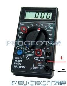

Фото тестера покажи я объясню, тебе всего 2 положения нужно в основном напряжение, но если понадобится сопротивление, если он с сигналом ещё лучше.
Ставишь стрелку на 20 меряешь напряжение соблюдай полярность чёрный на массу авто (массу лампочек, токо аккуратно не закороти), положение 2 с диодиком можно проверить целостность цепи когда переключишь будет показывать 1 , целая цепь 000 (перед этим обязательно сними клему с акума, если забудешь спалишь) да и тестер г**но, такие прямо в магазине глючат, но для тренировок тебе хватит.

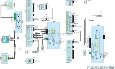

если горит верхнйи стоп - то полюбому преды и лягуха целые. На верхний стоп + идет через правый фонарь. Т.е. провод приходит на фонать и от этой-же клемки выходит обратно на верхний стоп. Проверь лампочки на обрыв - тестером в нижнем режиме. Поставь заведомо рабочие лампочки, например с поворотника.. проверь плату чтоб звонились все контакты от входа до массы (как ток идет..). Если верхний стоп нормально работает - полюбому не пред и не лягушка. По крайнйе мере с правым стопом они висят на одном предохранителе. А вот №5 можно проверить.. там реально может быть из-за преда, хотя скорее всего тоже проблема в дорожках или клемке.
Померяйте приходит ли ток на разъем фонаря. А там уже нужно плясать куда он девается.
Вот схемка фонариков задних..
