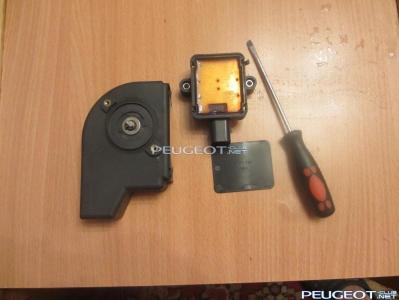

Что говорит диагностика (РР2000)? Очень похое на датчик педали газа.

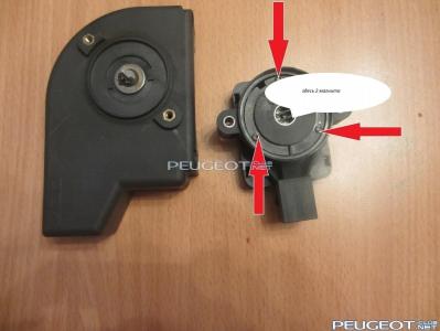

разбери, прочисть место где вращаются 2 магнитика. Но как правило чп происходит в самой таблетке
сответственно приходится менять весь датчик целиком. Стоимость 5500 рублей. Но сначала всё же диагностика, т.к. могу ошибаться :beach:

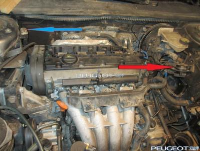

Кстати. Расположен он здесь (красная стрелка)
