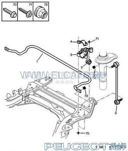

Подскажите кто-нибудь менял втулки стабилизатора? Проблематично? Подрамник надо-ли откручивать?
Прикрепленный файл  [Peugeot-Club.net] - ImageHandler.jpg   56,17К   Количество загрузок: 85

Откручивать и снимать не надо!!! Просто маленько ослабить! и все получиться. А вот задний...... прийдется снимать!

С передними нету проблем совсем, просто отпускаєш подрамник, но обрати внимание на диаметр стабилизатора, мне привезли не те - 24 внутренний диаметр, у меня 23, клялись что по VIN, лучше замерить. Задние также менял отпуская подрамник, но это посложнее, нет нормального доступа.

Чтобы заменить передние втулки, установил машину на проставки и открутил задние болты подрамника, ослабил гайки боковых пластин, крепящих подрамник к кузову и открутил стойки стабилизатора. А вот с задними посложнее, пришлось снять глушитель, потом бензобак, а после рожковым ключем откручивал болты крепления втулок.

Всем кто откликнулся большое спасибо!!! А бьется что 24 диаметр в Existe. Есть еще Точка опоры полиуретановые, кто-нибудь ставил?? http://www.exist.ru/...&flag=385877108
И еще вопрос! Ее надо разрезать пополам,или она так натягивается???

Втулки стабилизатора уже разрезаны (по крайней мере оригинал)!!!

Поставил диаметр совпал 23 мм. Но менять не совсем просто...подрамник никак не хотел опускаться монтажками пришлось помогать.
