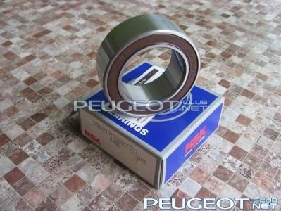

Dilik Posted June 2, 2013 Share Posted June 2, 2013 (edited) Подскажите пожалуйста кто знает, какой нужен подшипник на муфту кондиционера, где его можно купить? Edited June 2, 2013 by Dilik Link to comment Share on other sites More sharing options...
leukhin Posted June 2, 2013 Share Posted June 2, 2013 35bd219t12dducg21 код подшипника Link to comment Share on other sites More sharing options...
вован дорофеев Posted June 2, 2013 Share Posted June 2, 2013 купить можно на магазине. Размер: 55мм-35мм-20мм. Стоимость на магазине -10,5$. Артикул для заказа - 35BD219T12DDUCG21. Link to comment Share on other sites More sharing options...
