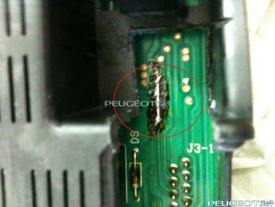

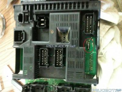

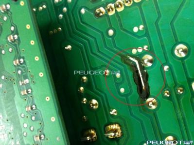

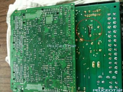

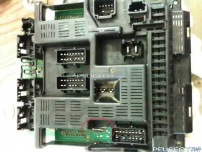

вован дорофеев Опубликовано: 2 июля 2013 Поделиться Опубликовано: 2 июля 2013 Парни. непомню кто писал ну может кому понадобится. Я ПОЧИНИЛ КОНДЕЙ!!!! короче дело было в том что не подавался плюс на катушку компрессора. я разобрал бси и вот что я увидел. сгорели 2 дорожки. пропаял и все заработало+ к этому у меня писала на экране auto wiper fault ну типа датчик дождя не работает и счетки работали как хотели(останавливались где им захочется) теперь и датчик дождя работает и счетки трут как положено. вот фото бси 1 Ссылка на комментарий Поделиться на других сайтах Больше способов поделиться...

вован дорофеев Опубликовано: 3 июля 2013 Поделиться Опубликовано: 3 июля 2013 @вован дорофеев, красавчик! хорошо отработал ))) а по какой причине сгорел не в курсе?попал в очень сильный ливень. на муфте кондея есть место куда силовые провода подходят так вот оно зашишено пластмассовой крышечкой. а она походу отвалилась когдато. попала вода в контакты и плюс пробило на корпус. вот по этому и сгорела дорожка.а с датчиком дождя другая беда. попала капелька воды на дорожку в тот момент когда дворникам с датчика пошел сигнал на полную мошьность.(в тот же грдолбаный ливень)и дорожка из-за смены сопротивления стала ужасно греться и в этом месте сгорела.может и с кондеем та же беда.потому что после этого дождя перестали работать оба дивайса Ссылка на комментарий Поделиться на других сайтах Больше способов поделиться...
