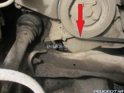

Russell Posted May 15, 2013 Author Share Posted May 15, 2013 Стыдно спросить, но всё же где он находится(шкив приводного ремня)? Link to comment Share on other sites More sharing options...

AlexxxTT Posted May 15, 2013 Share Posted May 15, 2013 Стыдно спросить, но всё же где он находится(шкив приводного ремня)?Приводной шкив на коленвале. С него передается момент на все дополнительные агрегаты. Link to comment Share on other sites More sharing options...

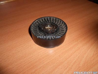

Тула607 Posted May 16, 2013 Share Posted May 16, 2013 Я как то менял ролики с ремнем и ремень оказался толи больше ( короче я так и непонял )Серега, мне в магазине предложили 2 ремня именно от нашей модели, с разной длинной (2-3 мм разница) . Причем длину выдаёт комп и пишет что всё за*бись. Взял естественно покороче, натянул с помощью небезызвестной мамы и по истечении 4 месяцев тоже услышал соловьиные трели. В итоге - ремень стал сползать снизу на 1 ручей (в сторону колеса), соответственно происходило и перемещение ремня на натяжном ролике, поэтому он и накрылся медным тазом (на фото несколькими постами выше -это он родимый) .... и вот чешу свою светлую голову, не мог ли "короткий ремешок" поднасмешить натяжителю.(за месяц ремень перебегал уже 2 раза). И еще один факт приметил, откатался, поставил машину и вроде все нормально, не свистит ,не пердит, а всё это безобразие происходило только после последующего запуска двигателя. Link to comment Share on other sites More sharing options...
Сергей_607 Posted May 16, 2013 Share Posted May 16, 2013 Серега, мне в магазине предложили 2 ремня именно от нашей модели, с разной длинной (2-3 мм разница) . Причем длину выдаёт комп и пишет что всё за*бись. Взял естественно покороче, натянул с помощью небезызвестной мамы и по истечении 4 месяцев тоже услышал соловьиные трели. В итоге - ремень стал сползать снизу на 1 ручей (в сторону колеса), соответственно происходило и перемещение ремня на натяжном ролике, поэтому он и накрылся медным тазом (на фото несколькими постами выше -это он родимый) .... и вот чешу свою светлую голову, не мог ли "короткий ремешок" поднасмешить натяжителю.(за месяц ремень перебегал уже 2 раза). И еще один факт приметил, откатался, поставил машину и вроде все нормально, не свистит ,не пердит, а всё это безобразие происходило только после последующего запуска двигателя. Ты знаешь Димон ,а ведь у меня было один в один ( даже ролик так же как на фотке сплавился только он у меня на ходу развалился полностью ) как турбина у самолета на низком старте загудел )))! А потом на компе выползли ( ESP . ASR .И,Т.Д ) открыл капот , а он лежит ((( ! И вот последний раз как поменял всё вместе (ролики , ремень ) пока тьфу ,тьфу !) 50 тыс прошел без нареканий . Link to comment Share on other sites More sharing options...
