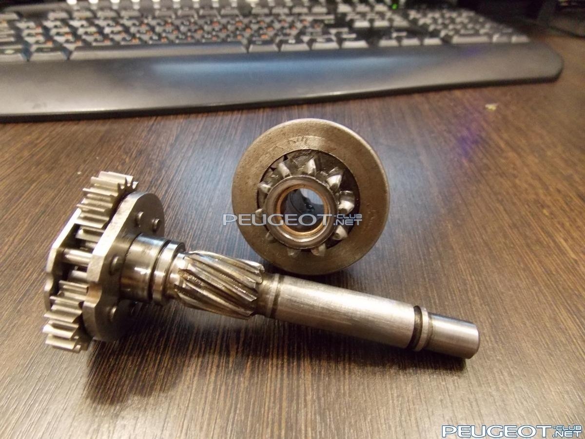

maz 543 Опубликовано: 15 мая 2013 Автор Поделиться Опубликовано: 15 мая 2013 Скинул вчера стартер,на снятие и разбор ушло около часа.Стартер стоит VALEO.Причиной заедания бендикса в зацеплении с маховиком явилась полное отсутствие втулки в бендиксе.Остатки втулки в виде стружки набились на косых зубьях самого бендикса и зубьях вала планетарной передачи.Поэтому выскочив в зацепление бендикс не мог вернутся в исходное положение.Можно было попробовать заказать этот узел отдельно,но это лишние деньги и неделя потерянного времени.Сделал проще,подобрали втулочку с российского автопрома,подошла с небольшими доработками со стартера ВАЗ 2110.Внутрениий диаметр подошел один в один,а наружний был на 1мм больше.Его и шлифанул примерно на 0.7мм,чтоб зашел с натягом.Запресовал в тисочках и прошелся разверткой на 12мм.Конечный результат на фото,в ближайшее время соберу назад. 4 Ссылка на комментарий Поделиться на других сайтах Больше способов поделиться...

maz 543 Опубликовано: 18 мая 2013 Автор Поделиться Опубликовано: 18 мая 2013 Скинул вчера стартер,на снятие и разбор ушло около часа.Стартер стоит VALEO.Причиной заедания бендикса в зацеплении с маховиком явилась полное отсутствие втулки в бендиксе.Остатки втулки в виде стружки набились на косых зубьях самого бендикса и зубьях вала планетарной передачи.Поэтому выскочив в зацепление бендикс не мог вернутся в исходное положение.Можно было попробовать заказать этот узел отдельно,но это лишние деньги и неделя потерянного времени.Сделал проще,подобрали втулочку с российского автопрома,подошла с небольшими доработками со стартера ВАЗ 2110.Внутрениий диаметр подошел один в один,а наружний был на 1мм больше.Его и шлифанул примерно на 0.7мм,чтоб зашел с натягом.Запресовал в тисочках и прошелся разверткой на 12мм.Конечный результат на фото,в ближайшее время соберу назад.Собрал все на место,работает как часики.Звук работающего стартера немного изменился,стал мягче и тише. Ссылка на комментарий Поделиться на других сайтах Больше способов поделиться...
