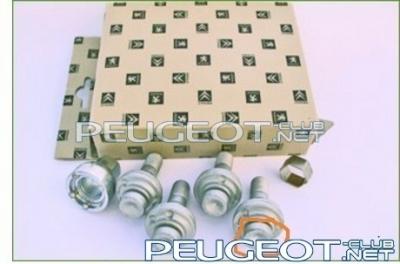

Всем привет! Такая неприятная история: нужно было открутить колесо, при попытке окрутить секретку, которая шла в комплекте, отломалась у нее шляпка. Кто сталкивался с такой проблемой, что нужно высверливать или все таки можно открутить как-нибудь (пазы то остались). Если высверливать, то какого диаметра нужно сверло, и как глубоко сверлить?... Заранее огромное спасибо!!!!
В комплекте с секретками была всего 1 насадка? обычно их 2, дают для запаса. Как она сломалась? Может попробовать приварить ее к ключу и открутить все секретки и поставить новые, если высверливать то брать сверло чуть меньше диаметра резьбы твоих болтов на колесах, а глубоко сверлить на столько на сколько длина резьбы, посмотреть на твоих других болтах.
там система тупая, сначала идет головка напрявляющая, которая держится на тонкой ножке, и только потом сам болт с пазами для насалки. Так вот эта ножка и обламалась, когда ключ соскочил... Как то так...

Сверла, дрель и верная твердая рука в помощь...
Была у меня проблемка похожая слизали на болте пазы под секретку в итоге сваркой к болту приварили другой болт вот какбы такой способ помог выйти с этой ситуации

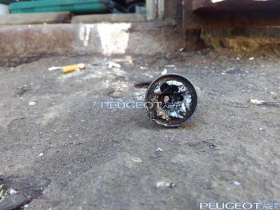

сорвал на переднем левом колесе секретку - бил, ездил, сверлил - бесполезно
варить не хочу, дискам хайдук сразу же.. болты утоплены в диск на 2см
чо делать я хз
ябы поездил по шиномонтажкам, встречаются умельцы с чудо чемоданчиками которые могут выкрутить все что угодно... в самаре могу на верняка сказать куда ехать
с разобранным мотором? :)
кулак тогда поворотный сними и оттащщи )))))
дак если можно было снять - я бы первым делом снял бы и отвез на фрезерный станок :)
Выкрутил, купил в итоге сверла с кобальтом Metabo за 1700 рублей - а они в этот болт как в масло входят - болт насквозь просверлил, по кругу тоже все обсверлил - зубилом минут 15-20 постучал - пошла.. открутил и выкинул что было сил в сторону леса)
