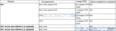

maloy93 Опубликовано: 7 мая 2013 Поделиться Опубликовано: 7 мая 2013 Всем привет! У меня пежо 307 2003 г.в. 1.4л 75 л/с. Какой фреон заправлять и объем? Ссылка на комментарий Поделиться на других сайтах Больше способов поделиться...
dimon405 Опубликовано: 8 мая 2013 Поделиться Опубликовано: 8 мая 2013 Сам будешь заправлять что ли? Известен только полный обьем. Сколько заливать зависит от того сколько там внутри масла и фреона. В сервисе все знают. Интересно, а как ты планируешь осушать систему? Ссылка на комментарий Поделиться на других сайтах Больше способов поделиться...
icechieff Опубликовано: 8 мая 2013 Поделиться Опубликовано: 8 мая 2013 При заправке обычно. Вакуумируют систему для проверки утечек. Потом сливают старое масло. И после этого уже заправляют систему нужным объемом. Объемы берут в справочниках. Например, вчера заправлял свой с5, так у меня 0,6 кг фреона и 30 масла по справочнику. Ссылка на комментарий Поделиться на других сайтах Больше способов поделиться...

AlexelA Опубликовано: 12 мая 2013 Поделиться Опубликовано: 12 мая 2013 У нас в городе проблема с нормальными мастерами. Я вчера поехало до одного, он ни чо не сливал, а только долил " на глаз" и всеЗемеля, не поверю, чтобы у вас в городе не было автокондиционерщиков, я с ходу нашел:Контактное лицо СергейТелефон 8 964 91 22 011Город Кропоткин, Краснодарский край Вид услуги: заправка автокондиционеров, Возможен выезд к клиенту 1 Ссылка на комментарий Поделиться на других сайтах Больше способов поделиться...
AlexelA Опубликовано: 12 мая 2013 Поделиться Опубликовано: 12 мая 2013 Вдогонку: 1 Ссылка на комментарий Поделиться на других сайтах Больше способов поделиться...
