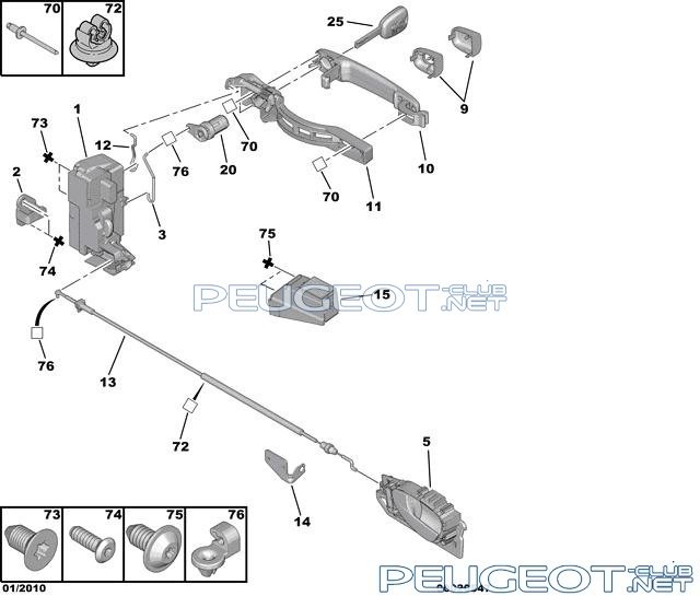

getads Опубликовано: 27 января 2014 Поделиться Опубликовано: 27 января 2014 Вот схема как все собрано: на рестайле вот так: icechieff подскажи пожалуста номер запчасти (номер 1), очень нужно. Ссылка на комментарий Поделиться на других сайтах Больше способов поделиться...
