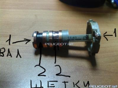

almaz.1983 Опубликовано: 20 ноября 2013 Поделиться Опубликовано: 20 ноября 2013 вот вчем моя проблема была(пропала зарядка) генератор VALEO четки сели вал на катором сидят Ссылка на комментарий Поделиться на других сайтах Больше способов поделиться...
