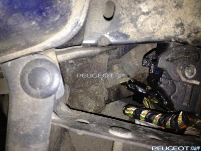

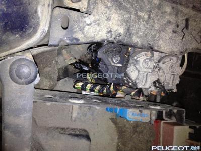

Всем привет!
У меня вопрос касается блока управления, один из трех фишек подключенных к блоку и провода (на фото видно), в какой то маслянистой жидкости.
Летом был у мастера, он говорит, что масло поднимается по проводам в верх к блоку управления через какие то датчики, в следствии чего был заменен лямбда зонт, он вычистил какой то аэрозолю выводящей масло. Сказав, что блок может сдохнуть.
Проездив зиму, не заглядывал, вчера был у других мастеров (они ребята уже не молодые) но опытные. Рассказав им вышеуказанную историю, они сделали предположение о том, что масло физически не может подняться по проводам на такую высоту, а скорее всего внутри блока существует некое масляное охлаждение (это всего лишь предположение), вот именно и оно вытекает.
Может кто сталкивался с такой ситуацией????
Всем заранее спасибо!
Peugeot 607 2001г., 2.2, бензин 158 л.с., механика.
P.S. А чейто за синяя фишка может быть, при покупке там ничего не было подключено?

рад бы помочь, но первый раз вижу))) я бы для начала сам промыл бы и.....отслеживал...откуда ноги растут, пачаще под капот заглядывая :popcorn:

в блоках нет ни какого масла.есть такая проблема на мерсах лупатых...у них по жгуту из акпп поднимается масло по проводам и заливает блок управления акпп. У вас скорее всего идет от датчика давления,в системе гидроусилителя руля,с синей фишкой.В калькулятор она не нальет он залит герметиком плотно.

Спасибо, а чем промывать надо?
При промывке клеймы полностью отсоединять надо от аккумулятора, а ошибки случаем не полезут со всех сторон? А где этот датчик стоит?
Разве вверх масло может подниматься?
Спасибо!

на трубке гидроусилителя он там один датчик.клемму снимешь и через 10 минут копайся сколько влезет))))

Спасибо, сегодня гляну.
Но ведь мозги и гидроусилитель в разных местах, гидроусилитель у меня не важный в прошлом году в мороз загудел и пару раз жидкость выдавливал, а в этом году зима более морозная, а он работал лучше чем сейчас в потепление. Как то так)
