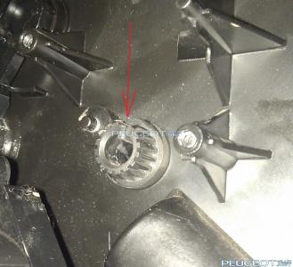

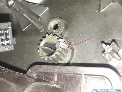

Jw2000 Опубликовано: 13 апреля 2013 Автор Поделиться Опубликовано: 13 апреля 2013 Вобщем все таки это была проблема(для тех кто вдруг столкнется с таким же). Да и сейчас когда поковырялся стало понятно, что не может дуть теплый ни при какой температуре, ну никак, поскольку Хай и Лоу это крайние положения заслонок, хай - только горячий, только холодный. Вот движки заслонок их в крайние положения уводят.Так что - классика, ремкомплект климата, и я доволен как слон!!!! А то жарко.Фото с моими симптомами, вылетело обе стороны) 1 Ссылка на комментарий Поделиться на других сайтах Больше способов поделиться...

Jw2000 Опубликовано: 22 апреля 2013 Автор Поделиться Опубликовано: 22 апреля 2013 (изменено) добрый день у меня таже проблема можно по подробней что за ремкомплект и как поменять эти зубчатые колёсики Все там просто. В личке. Изменено 22 апреля 2013 пользователем Jw2000 Ссылка на комментарий Поделиться на других сайтах Больше способов поделиться...
Шофер Опубликовано: 22 апреля 2013 Поделиться Опубликовано: 22 апреля 2013 Все там просто. В личке.Большое спасибо посмотрел всё доходчево и понятно написано а то официалы за это порядка 20 000р просят. Нужно говорят торпеду снимать печку снимать разбирать всю заслонки менять потом кондишник заправлять. Ссылка на комментарий Поделиться на других сайтах Больше способов поделиться...
