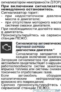

Вот сегодня вдруг загорелась лампочка на панели ( на фото) думаю что это каталитический нейтрализатор. Что это такое и как его менять чинить?)))
Вот фото этого значка.

Я всегда, когда загорается, перехожу на 98 и меняю свечи (кат вырезан и обманут как-то). На ночь снимаю клемы, чтоб машина подумала и в скором времени всё гаснет.

если у тебя одна лямда...то можно без вопросов!!!..а если две, то нужно для второй ставить обманку, чтоб на ЭБУ шли показания нормальные а то так и будет этот значек у тебя гореть !!!
это загорается чек который указывает на несколько причин езжай на диагностику тебе все расскажут катализатор это 1 из 20 ошибок на этот значек
Спасибо!! И то правда. Называется диагностика двигателя, на компьютере делают?

Вот и вскрылось((( охлаждающая жидкость протекает в картер, на щупе вместо масла эмульсия образовалась от этой смеси((( как минимум прокладка головки как максимум наверное менять головку. Это очень страшно?? Вот завтра поеду на сервис(((вокруг щупа даже на аккумуляторе масло разбрызгано. Вот лампочка и загорелась.
И обороты холостые на D когда ставишь 5. Это из за этой неполадки похоже
да..неприятно!!!...тут уж нечего гадать, вскрытие покажет по месту что и как !!!..успехов...отпишись чем история закончилась
