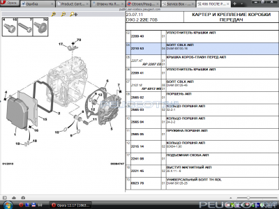

спецы подскажите за что отвечает винт регулировки амартизационного давления? (рядом с давлением) что именно он дает
Изменено пользователем миша 62
подскажите, про какие тефлоновые кольца идёт речь?
9и12
9и10

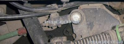

сфоткай место
Я выложил фото из книги. Что скажешь? В чем секрет. Я понимаю, что механизм прост, но я с мин уже замучался.
это не фото, это скан с плохой книги...
телефоном сфоткай!
Если надумал менять, то бери оригинал. Два(9), одно(10), два(12), прокладка(6).

телефоном сфоткай!
Почему плохая книга? Ну я не против выложил фото отсканированной книги. У меня всё также как на картинке. Или более детально нужно разглядеть? :-)

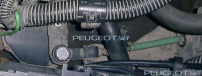

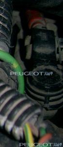

uplot2.jpgДоброго времени суток! У меня такая проблема, выкрутил ось зубчатого сектора, как теперь попасть на место этим болтом......селектор естественно ничего не переключает......в умных книгах написано что нужно отрегулировать внутренний рычаг выбора гидравлического блока...Подскажите пожалуйста как это сделать?!?!?! Выкрутил я №13...... Изменено пользователем GREMLIN

два 12х и одно 9е
Вообще-то два 12х, два 9х и одно 10ое.
блин, мнения разделились...

отверни болт, зажимающий рычаг на валу выбора передач, и сними.
тебе помогут только 2 отвёртки, одновременно.

Мужики подскажите пожалуйста!!!!!! Всю ночь не спал......Стою в таких местах где народ машину такую не видел, сервисов нет!!!!! Как мне назад этот болт поставить????? Заранее благодарю!!!! Либо напишите номер телефона я позвоню вам и вы мне дистанционно объясните!!! ПОЖАЛУЙСТА!!!!
