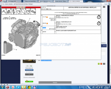

Mobil ATF LT 71141 - рекомендованное заводом.
залил Mobil ATF 320 - это тоже самое масло, только более нового поколения чем рекомендованное заводом ЛТ71141 - как я понял из официальных источников Mobil
вин посмотреть!?
да ну по вину Mobil ATF LT 71141 бъется)) Что Вы уважаемый меня не слушаете не когда))
вин - VF7LANFUF74342363
Правильней не пробить нигде!
