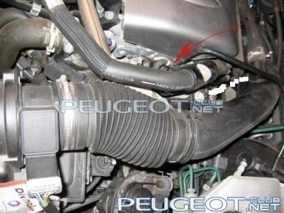

Блин я походу не то отметил. Стрелкой показаны две трубки,они и крепятся к той детали,о которой я говорил

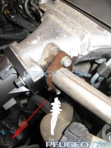

На первом рисунке стрелкой я показал две трубки и leobt от вакуума,которая слева,она и идет к заслонкам. Их я показал на втором рисунке

Послушал твоего совета и посмотрел диафрагму,при нажатии на педаль газа она не работает. Теперь последний вопрос:"Куда от диафрагмы идет трубка? Ато подлезть к самой диыфрагме и продуть ее проблематично. Просто прежде чем снимать ее хотелось бы проверить идет ли к ней вакуум"
