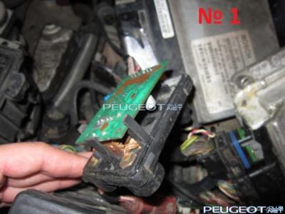

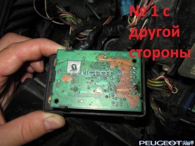

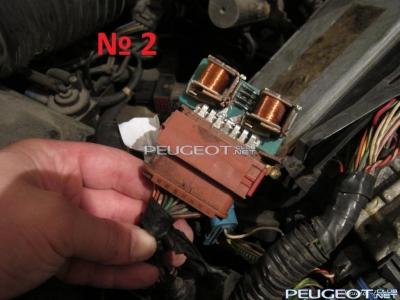

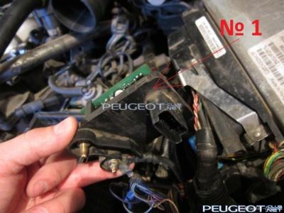

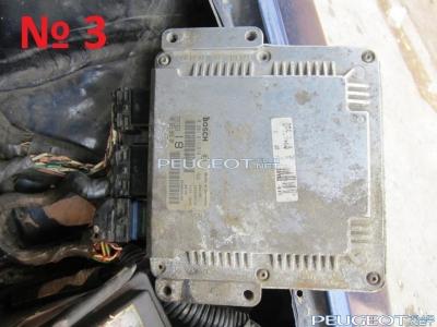

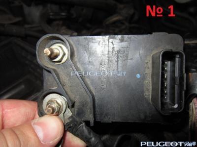

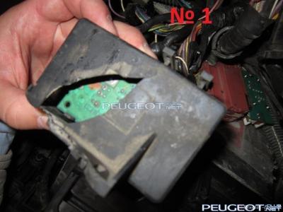

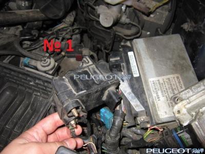

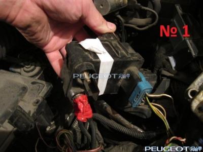

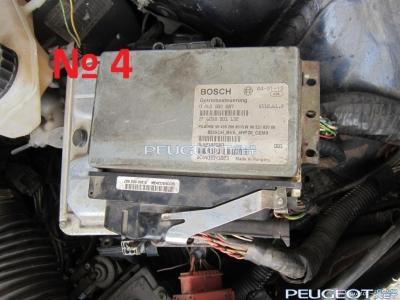

mypostss Posted August 25, 2012 Share Posted August 25, 2012 (edited) пежо 607, 2004г, 2.2л, АКПП, дизель. подскажите, пожалуйста, что это за четыре детали на фото??? все они находятся в районе переднего левого крыла.на запчасти "№1" есть часть маркировки "Valeo 962..." дальше корпус сломан. на запчасти "№2" вообще корпус отсутствует сейчас. Запчасти № 3 и № 4 - это компьютеры, но какой за что отвечает..., догадываюсь, но за одно хотелось бы подтвердить свои мысли... кстати: коробочка №1 сейчас (видно на фото) подключена неправильно (два кабеля толстого сечения подключены на один болт), но приэтом машина пытается хотя бы завестись. Когда я попытался прикрутить каждый силовой кабель на свой болт (болты разные по толщине и соответственно их "клемы" также), машина тогда совсем как будто отключается от аккумулятора (стартер не крутит, электроника молчит).???? p/s машина мне попала в руки недавно. когда-то она была бита в левое переднее крыло и была восстановлена.сейчас машина не заводится, пытаюсь разобраться в чем дело. грешу на компьютер bosh edc15c2 0281011516, так как во первых он помят, нарушена его герметичность, нарушены разъемы, а на форсунке он падает разные напряжения. Edited August 26, 2012 by mypostss Link to comment Share on other sites More sharing options...
Beelly Posted August 25, 2012 Share Posted August 25, 2012 1 - реле свечей накала 2 - вроде, главное реле 3 - блок управления впрыском 4 - вроде, ECU мне вот очень интересна какова разводка 2 узла или хотя бы алгоритм его работы Link to comment Share on other sites More sharing options...
icechieff Posted August 26, 2012 Share Posted August 26, 2012 №4 - это мозги коробки Link to comment Share on other sites More sharing options...
mypostss Posted August 26, 2012 Author Share Posted August 26, 2012 Всем спасибо! В другом месте тоже подсказали:1- модуль контроля и распределения заряда второго аккумулятора. (даже несмотря на то что второго аккумулятора у меня нету). Только вот номер по каталогу никто не знает (( Кто может скиньте пожалуйста2 - сдвоенное реле управления двигателем (говорят его номер по каталогу 1920 7L), 3 - ЭБУ,4 - мозги автомата. Link to comment Share on other sites More sharing options...

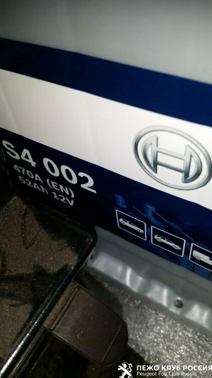

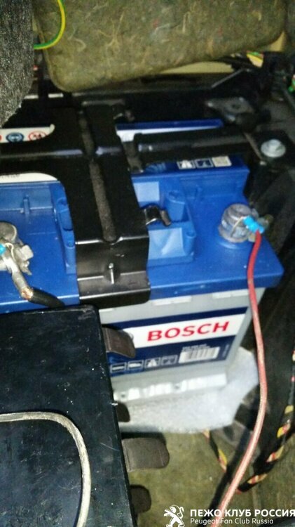

Smock Posted July 12, 2021 Share Posted July 12, 2021 Может кому понадобится. Аккумулятор должен быть на 52Ah(такие условия от производителя) иначе будут появляться ошибки при падении напряжения ниже 12,4V. Француз капризный в таких случаях. Link to comment Share on other sites More sharing options...
Мартын Posted July 12, 2021 Share Posted July 12, 2021 12.07.2021 в 21:40, Smock сказал: Может кому понадобится. Аккумулятор должен быть на 52Ah(такие условия от производителя) иначе будут появляться ошибки при падении напряжения ниже 12,4V. Француз капризный в таких случаях. А вы какой туда запихали?Там размеры не позволяют вставить с большими значениями... Link to comment Share on other sites More sharing options...
Smock Posted July 12, 2021 Share Posted July 12, 2021 Вот он. Который должен стоять. В данный момент заряжается, поэтому + не подключён. Link to comment Share on other sites More sharing options...
