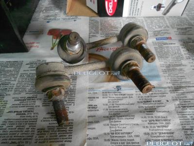

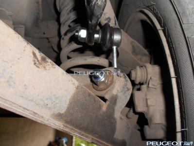

Тула607 Опубликовано: 14 мая 2013 Поделиться Опубликовано: 14 мая 2013 скорее всего солдатик..ты начни с подтяжки.. у меня за 30т.км два раза подоткручивались..сегодня с экзиста пришли "солдатики", каков алгоритм замены? снял колесо, нагрузил полуось, ключ так понимаю нужен на 18. какие еще имеются непредвиденные аказии? каким макаром удобней подлезть под нижнюю гайку? Ссылка на комментарий Поделиться на других сайтах Больше способов поделиться...
GANSTER020 Опубликовано: 14 мая 2013 Поделиться Опубликовано: 14 мая 2013 сегодня с экзиста пришли "солдатики", каков алгоритм замены? снял колесо, нагрузил полуось, ключ так понимаю нужен на 18. какие еще имеются непредвиденные аказии? каким макаром удобней подлезть под нижнюю гайку? Да, все верно на 18.. побрызгай "жидким ключем" или вдшкой, я брал трещетку, срывал, потом обычным ключем..другой то ли на 15 или непомню рожковый, а то может прокручиваться..откручивал, потом монтировочкой на тягу поперечной поднажимал и вытаскивал"солдатик", меняешь.. процедура не очень долгая, но и не лёгкая))))),особенно когда в первый раз.. Так что непредвиденного тебя уже ничего не ждет.. Там ещё по идее должны шайбочки стоять, не забудь про них, они реально нужны..Так что братец удачи!!!! Будь аккуратнее.. сегодня с экзиста пришли "солдатики", каков алгоритм замены? снял колесо, нагрузил полуось, ключ так понимаю нужен на 18. какие еще имеются непредвиденные аказии? каким макаром удобней подлезть под нижнюю гайку? Да, все верно на 18.. побрызгай "жидким ключем" или вдшкой, я брал трещетку, срывал, потом обычным ключем..другой то ли на 15 или непомню рожковый, а то может прокручиваться..откручивал, потом монтировочкой на тягу поперечной поднажимал и вытаскивал"солдатик", меняешь.. процедура не очень долгая, но и не лёгкая))))),особенно когда в первый раз.. Так что непредвиденного тебя уже ничего не ждет.. Там ещё по идее должны шайбочки стоять, не забудь про них, они реально нужны..Так что братец удачи!!!! Будь аккуратнее.. Ссылка на комментарий Поделиться на других сайтах Больше способов поделиться...
Тула607 Опубликовано: 14 мая 2013 Поделиться Опубликовано: 14 мая 2013 Так что братец удачи!!!! Будь аккуратнее..Спасибо Андрей. Веришь, так и думал, что только ты отзовёшься. А ведь они падлюки сегодня прокручивались, пол города объездил в поисках ключика на 18, пришлось 17 болгаркой растачивать. Завтра заход № 2 Ссылка на комментарий Поделиться на других сайтах Больше способов поделиться...
GANSTER020 Опубликовано: 14 мая 2013 Поделиться Опубликовано: 14 мая 2013 Спасибо Андрей. Веришь, так и думал, что только ты отзовёшься. А ведь они падлюки сегодня прокручивались, пол города объездил в поисках ключика на 18, пришлось 17 болгаркой растачивать. Завтра заход № 2 Респект и уважуха как говорится :yahoo: Ссылка на комментарий Поделиться на других сайтах Больше способов поделиться...
Тула607 Опубликовано: 15 мая 2013 Поделиться Опубликовано: 15 мая 2013 (изменено) Заменил сегодня стойки стабилизатора и стук пропал . Вывесил попку машины на пеньки и снял без особых проблем. Стояли TRW-шные, здесь и понадобился ключик на 18 для удерживания при откручивании гаека поставилпоглядим насколько хватит Изменено 15 мая 2013 пользователем Тула607 Ссылка на комментарий Поделиться на других сайтах Больше способов поделиться...
тракторист Опубликовано: 27 июля 2013 Поделиться Опубликовано: 27 июля 2013 на 607 ещё не ковырялся,но исходя из того ,что подвески на 605 и 607 одинаковые, сталкивался с такой проблемой. Замены стоек стабелизаторов не помогли,а причину стука нашёл в разбитых саленблоках верхнего рычага,там он состоит из двух частей.(в месте крепления рычага к ступице) Ссылка на комментарий Поделиться на других сайтах Больше способов поделиться...
