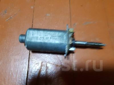

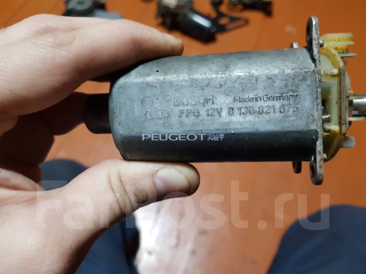

AlexxxTT Опубликовано: 2 июля 2019 Поделиться Опубликовано: 2 июля 2019 (изменено) На каждом моторе стоит плата и что -то типа диска с датчиком. У меня было такое, что неадекватно вел себя стеклоподъемник. Подкидывал другой блок управление - не помогло. Вылечилось заменой моторчика с разборки. Менять не долго минут 20 + поцарапаные руки. Ибо места там мало.Картинки из интернета: Изменено 2 июля 2019 пользователем AlexxxTT Ссылка на комментарий Поделиться на других сайтах Больше способов поделиться...
