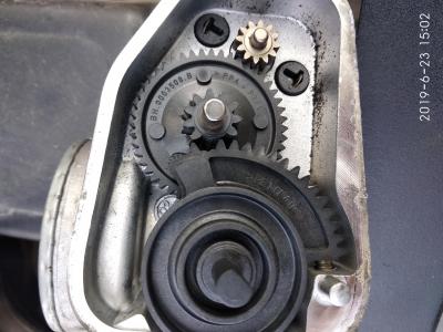

Подскажите глючит дроссельная заслона.пропадает тяга с низов,и не работает круиз-контроль,затем бац и все работает,подключали комп показал на др.засонку,неисправность.когда ошибку сбросили на холостых работает.даеш газу не реагирует,заслонка не двигается ,затем седишь щелкаешь газ и зажигание как-бы адаптируеш ,бац работает,и тяга норм. Это лечится или только замена,дроселя.2.2 б дорест .
И какие симптомы когда ломаются шестерни

Симптомы прям твои. Она еще может похрустывать при выключении зажигания. Но если есть подозрения, вскрой, дело пустяковое, но сначала убедись что других ошибок нет. Тут как раз  Питере партейку в 10 штук изготавливать заканчивают. У тебя 2.2 бензин? Если да и визуальный осмотр покажет кирдык шестеренкам, то пиши, подскажу контакты.
При вскрытии есть особенности какие? Потом адаптацию через зажигание или только комп?

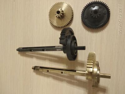

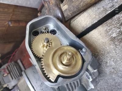

Срослись....
А мой претерпели апгрейд...
https://www.drive2.ru/l/499258544432873590/
За изготовление большое спасибо vk.com/breakert
Изменено пользователем R_S_RUDENKO
Во сколько обошлись шестеренки? Как на оси крепил, внатяг?Может и мне про запас купить.
Шестерни 2600. Как крепил есть в статье на драйве - но на всякий случай дополню, не просто внатяг а вообще с молотка загонял.
Но лучше пока обожди. Давай я ходовые испытания закончу, неделю - другую. Для чистоты эксперимента.

Ребят подскажите как снять полумесяц с оси?
К нашим 607(2,2) есть взаимозаменяемость этих злосчастных шестерёнок? Можно ли их заказать отдельно от дроси в сборе? Хотя вопрос с фрезеровщиком, в принципе решен, но лишний раз отвлекать людей, при наличии их в продаже выглядит как то по жлобски. И каким образом снимается шестерня - полумесяц? Попытки подцепить заглушку с обратной стороны не увенчались успехом. При выбивании молотком автоматически включается дристомёт, боясь расколоть её. Спасибо, что не прошли мимо.
