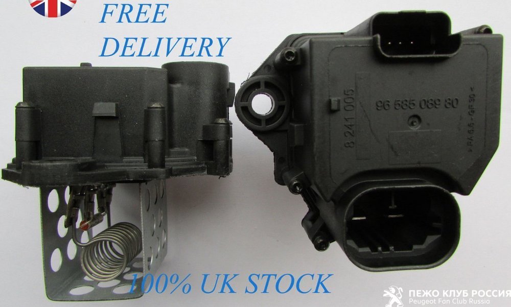

Lyubaretz Опубликовано: 2 мая 2023 Поделиться Опубликовано: 2 мая 2023 (изменено) Всё один в один как у Вас. Мне "спецы по пежо" на одном СТО сказали, что в самом вентиляторе есть плата с мозгами, вот возможно она и даёт ошибку. Но как-то сомнительно это. Изменено 2 мая 2023 пользователем Lyubaretz Ссылка на комментарий Поделиться на других сайтах Больше способов поделиться...
Мартын Опубликовано: 2 мая 2023 Поделиться Опубликовано: 2 мая 2023 4 минуты назад, Lyubaretz сказал: Всё один в один как у Вас. Мне "спецы по пежо" на одном СТО сказали, что в самом вентиляторе есть плата с мозгами, вот возможно она и даёт ошибку. Но как-то сомнительно это. В 307 нет никакой платы внутри вентилятора,а только в 407 - запутались они однако 2 Ссылка на комментарий Поделиться на других сайтах Больше способов поделиться...
Dimkin67 Опубликовано: 2 мая 2023 Поделиться Опубликовано: 2 мая 2023 5 часов назад, Мартын сказал: только в 407 - Ну и в С5 м были. Ситроен конечно. Ссылка на комментарий Поделиться на других сайтах Больше способов поделиться...
shysha1 Опубликовано: 2 мая 2023 Автор Поделиться Опубликовано: 2 мая 2023 Поддержу Мартын, сам разбирал старый вентилятор там только щетки, но вопрос остается открытым. Ссылка на комментарий Поделиться на других сайтах Больше способов поделиться...
