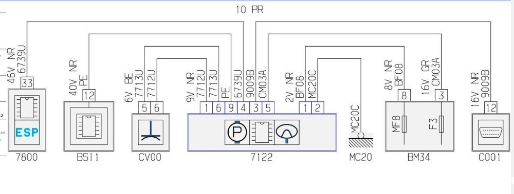

Как бы и проверять особо нечего, но так .на всякий случай
Надеюсь понятно что и где.

Благодарю вас за схему. Она мне точно не помешает. А разобраться инет точно поможет.

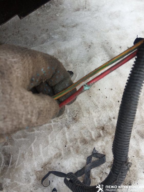

Сегодня снова проверил напряжения в проводах на разъемах ЭГУР.  На сей раз на силовых проводах было только 7-8 вольт. Накинул два провода от АКБ и о чудо, ЭГУР заработал!!! Чему я был очень рад.
Отмотал изоленту с защитной оплётки проводов, а там под оплёткой знакомая всем картина
Провода укорачивать было лень. Зачистил концы основного провода по два сантиметра. Взял кусок провода без изоляции, сечением побольше основного и через гильзу всё соединил. Гильзу сделал из куска медной трубки.
Теперь всё работает в штатном режиме))) одним пальцем на месте можно крутить руль)))
Я победил неисправность ЭГУРа!!!))))
Всем большое спасибо за участие по устранению неисправности ЭГУРа)))

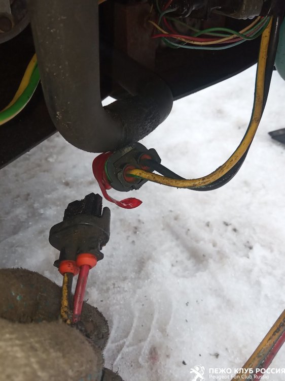

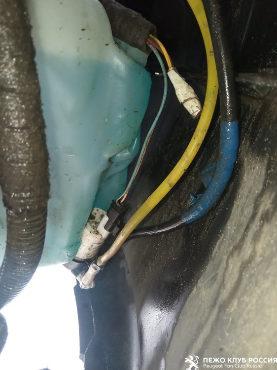

Но у меня возник вопрос: что за дополнительный силовой штекер подходит в район ЭГУРа и ещё одни штекер в месте с проводами стеклоомывателя насоса (штекер отрезал, а концы заизолировал
Вот в этих дополнительных проводах напряжение не мерил.
4 часа назад, VirusV сказал:
Омыватель фар скорее всего
25 минут назад, Мартын сказал:
Силовые или те тонкие?
Для омывателя в салоне нет никакой кнопки, ни штатной и ни левой (((
29 минут назад, VirusV сказал:
И не будет, почитайте в руководстве по эксплуатации алгоритм работы омывателя фар на наших авто, зачастую его специально отключают вынимая предохранитель.

С омывателем понятно, а силовой тогда для чего? Сомневаюсь, что такие толстые провода для противотуманок.
16 часов назад, VirusV сказал:
Спасибо за информацию, уже прочёл.
Терзают смутные сомнения, что кто-то отдельно проложил силовой красный провод (красный провод, который я заделал). Он идёт отдельно от блока предохранителей в гофре, рядом с основной подкапотной проводкой. А то, что просто так висит, это наверное когда-то был силовым кабелем эгур.
5 часов назад, VirusV сказал:
Так и есть, на схеме номер провода есть на проводе при желании можете поискать 🤔
1 час назад, Dimkin67 сказал:
