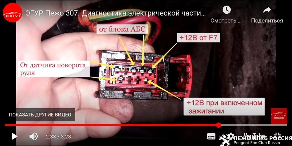

Всем доброго дня. На днях через раз перестал работать ЭГУР, на следующий день и через раз перестал работать. Проводку возле бачка всё осмотрел, потёртостей не нашел. На силовые провода ток поступает. Также 12 вольт подходит на третью клемму справа(от блока авс) и на указанные в фото (фото с инета) клеммы. На клеммы от датчика поворота руля и на вторую клемму справа всего 0.2-0.4 вольта всего приходят. ЭГУР разобрал внутри всё девственно чисто, ни масла, ни воды и плата залита тонким слоем лака. Никакого намека на перегоревшие конденсаторы и т.п. Не знаю что делать.Screenshot_2022-02-21-09-39-50-868_com.yandex.browser.thumb.jpg.d72024ba86f7732cc4ab484674613a30.jpg
Предохранитель силовой тоже в очень хорошем состоянии, снимал и осматривал со всех сторон. Сам насос от руки крутиться легко и без люфта в подшипнике.
Не считая сопротивления магнитов внутри моторчика.
Возникает вопрос. Сколько вольт и на какие клеммы должно приходить в ЭГУР?
При поддомкраченном состоянии и при включенном зажигании пробовал крутить колесо, всё равно не фурычит двигатель эгура. Хотя раньше у меня не работал авс и всё равно работал ЭГУР.
Может и сейчас наверное не работает авс, хотя лампочка на панели не горит.

Возле ЭГУРа смотрел, всё норм. На какие контакты по сколько вольт подходят не знаете случаем?
