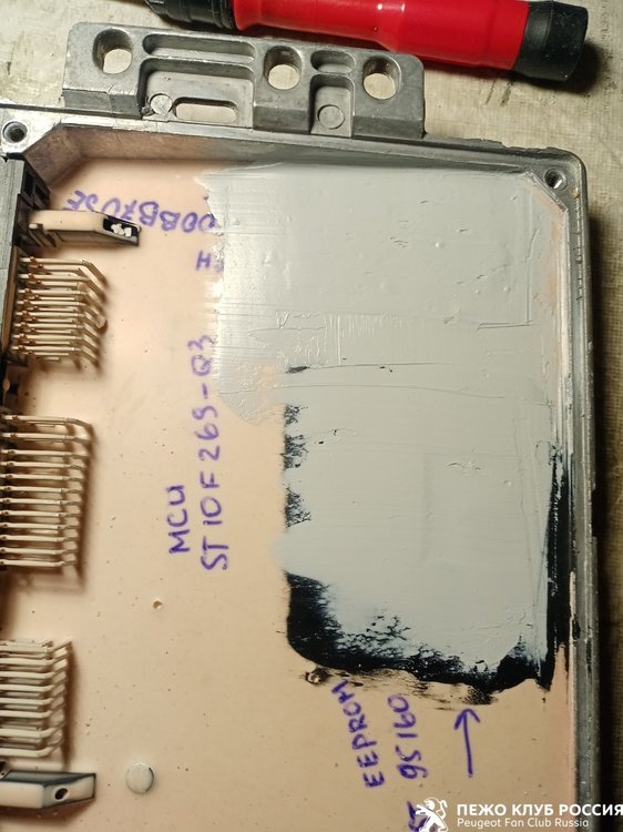

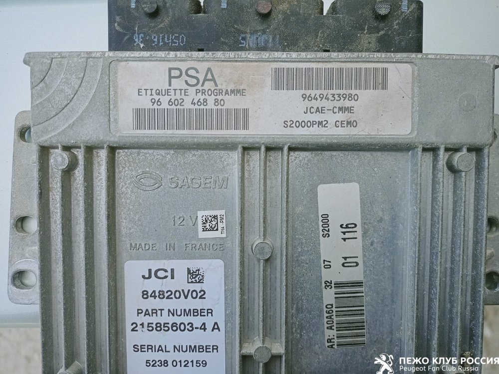

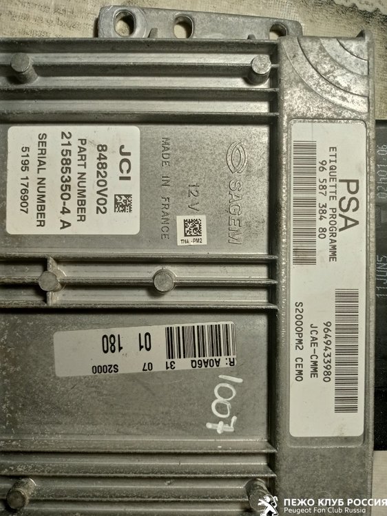

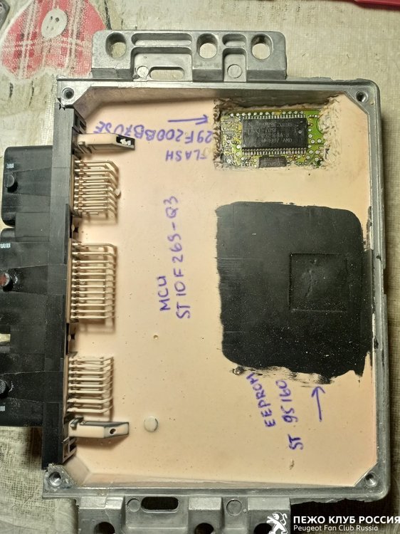

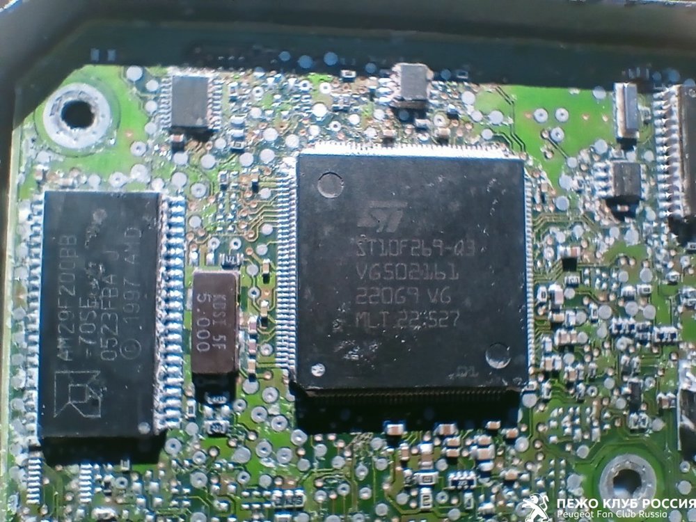

Ахмад Бей Posted February 11 Author Share Posted February 11 ...привет народ. Продолжу немного тему... Проблему тяжелого холодного запуска решил... Но теперь по порядку..Подумав немного головой ,решил пойти путем исключения. Были куплены резинки на форсунки+резинки на впускной коллектор+резинку на заслонку. На коленке собрал приблуду для чистки форсунок,провода.клемы, кнопку,компрессор,бутылку с нипилями +4 мензурки. Вообщем форсунки чистые,резинки новые,Долговременная коррекция ушла в 0 просто красота...но...долгий запуск так и остался...рука лицо. Осталось только заменить блок управления двигателем......Но засада в том что в таком раскладе KWF1.4 на роботе да ещё с автоматическим кондеем (по старославянски с климой)...в продаже нет ...совсем нет.... Полазив по форумам прочитал,пипл меняет блоки с близкими каталожными номерами ,перешивают еепром и ....если повезёт то может не работать какая нибудь мелочь,а то и всё будет в порядке...Вообщем в моём раскладе номер программного обеспечения был 96 602 468 80 в инете нашел 96 587 384 80 блок из англии . В описании было написано ч то блок от 1007 на автомате... я связался с барыгой,-Мамой клянусь что с робота сняли-сказал он мне... но я всё же посмотрел пару тройку лотов с этим же кодом ...и таки да в описании указывалось что блок с автомата... по цене выходило 30евро... Через 3 недели блок нас толе я перепрошил еепромку ,радостный пошел вкорячил блок в машину . и.... машин завёлся с пол оборота...проверил ,передачи включаются,кондей робит... красота... Решил проехать...при смене передачи машин вместо того что бы сбрасывать обороты наоборот добовляет их и так при каждом переключении...рука лицо. Ладно ,думаю поправлю конфигурацию лексией...И... Там нет механической коробки с управлением....Проклятый барыга, англосакс обманул наивного понтийского грека.... там только механика. Короче надо прошивать ещё и флешку,но мой убогий прогер другой весовой категории.. В нашей деревне всего два человека занимаются подобным... Первый сразу отказал ,сославшись на то ,что блок древний и они по такому старью не работают... Другому я сразу сказал ,что я не только могу очистить флешку от резины ,но если надо могу и выпаять обе... паять и перепрошивать он взялся сам . Вообщем через пол часа блок+ два дампа флехи и еепромки у меня... микросхему аккуратно укрыл бумажным скотчем и затем всё замазал герметиком тоже сделал и с еепромкой... Машин теперь заводится с полобборота,по субъективным ощущениям передачи стали переключатся плавнее есть небольшой затык с 1 на 2 а дальше очень плавно......А что же было со старым блоком? на локе 3 разъёма, 1 чёрный в нем пин под обозначением F2 был выгоревшим ,мне пришлось его препарировать, в итоге под долбаной резиной возле входа пинов были видны конденсаторы штуки 3-4 были отпаяны... я всё поправил ,прозвонил ,припаял на место горелого пина некое подобие... машин ожил,отсюда я сделал вывод что пациент скорее жив чем мёртв... и это была моя ошибка... хотя машин ездил...когда было тепло и ездил не плохо. Машин починил, ошибок нет, не считая ошибки по радио (которого нет) всем спасибо,все свободны П.С. если кому понадобятся дампы флешки и еепромки на мотор KWF 1.4 на роботе и с климой могу поделится за даром...размер флехи 256 кв еепромки 2кв 1 Quote Link to comment Share on other sites More sharing options...
