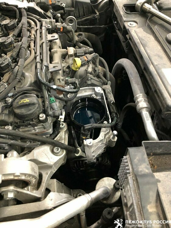

Не с моими кривыми руками менять фильтр))) Где можно найти, как он расположен на нашей машине, может его теплой водой полить?.  Напряжение на батарее через смартфон показывает 12,1, фонарики в машине пока бодренько моргают и орут сдайте машину в ремонт.
4 минуты назад, Сергей Сокуренко сказал:
Насчёт кипятка - у меня такого опыта нет, а вот где расположен ↓
Роме (на Варшавке) понадобилось 7 минут, чтобы заменить картридж. И это ещё с отсосом грязи со дна стакана и очисткой корпуса))

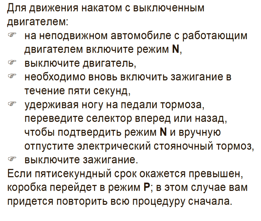

А как перевести машину на нейтральную передачу, селектор дёргаю а он так. Стоит на паркинге и ругается что все неисправно двигатель, коробка стояночный тормоз
11 минут назад, Сергей Сокуренко сказал:
Только что, Сергей Сокуренко сказал:
И можно ли запускать авто с бустера?
можно, но не слаботужку а более-менее мощного ибо пусковой ток у дизеля большой
1 минуту назад, Grizzly сказал:
Не переходит зараза (((
Аккумулятор что ли сел, как теперь эвакуировать
2 минуты назад, Сергей Сокуренко сказал:
Можно, я сто раз так делал))
1 минуту назад, Сергей Сокуренко сказал:
Повторяйте упражнение. Нужен небольшой навык и сноровка.

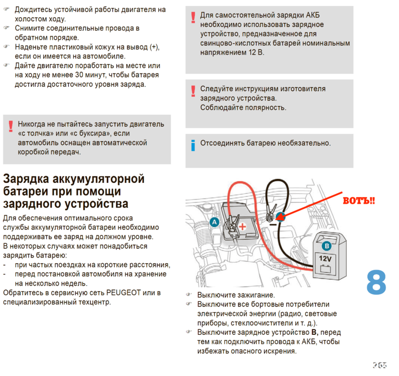

Французы конечно странные,  зачем они минус так далеко запихнули, фиг подлезешь с крокодилами
19 минут назад, Grizzly сказал:
Есть доступный "отрицательный" болт, см. мурзилку.
кого смотреть и где?:)
Понятно... Вотъ
Спасибо,  я тоже нашел в приложении. А где эту замечательную книжку найти?
Все равно они извращенцы))
Эта замечательная книжка называется "Руководство по эксплуатации" и выдаётся при покупке нашего замечательного автомобиля)) Электронная версия доступна для скачивания в интернете.
