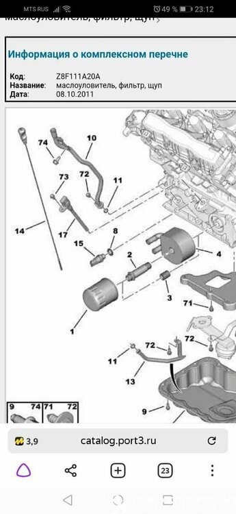

Хмм, а судя по картинке на 3.0 он другой, под номером 17
Да. на 2.0 и 2.2 одинаковые, изогнутые.
