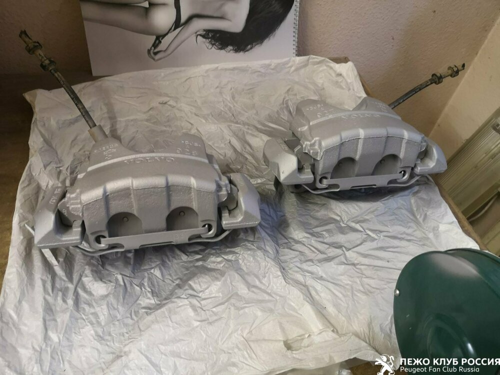

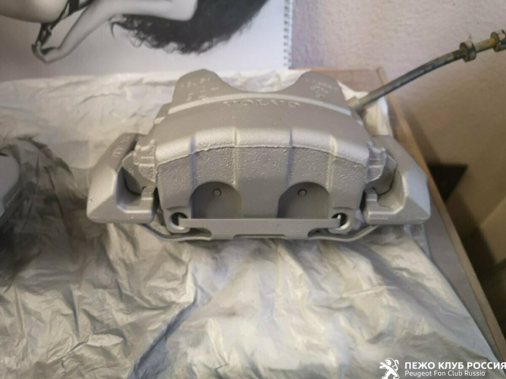

icechieff Posted August 21, 2021 Author Share Posted August 21, 2021 Суппорта от xc60 2 Quote Link to comment Share on other sites More sharing options...

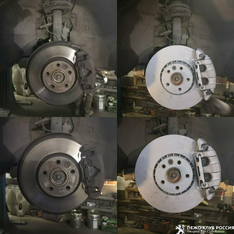

icechieff Posted August 24, 2021 Author Share Posted August 24, 2021 Было - стало 300 мм --> 328 мм 1 Quote Link to comment Share on other sites More sharing options...
Daemon Posted August 28, 2021 Share Posted August 28, 2021 (edited) Пока чистые - красиво. Надо было уж суппорта в синий, чтобы "почти Endless", красные под Брембо - банальщина, а черные - скукота. Главное, чтобы тормозили хорошо. А стоковых не хватает? Хотя турбо же... Edited August 28, 2021 by Daemon 1 Quote Link to comment Share on other sites More sharing options...
icechieff Posted August 28, 2021 Author Share Posted August 28, 2021 1 час назад, Daemon сказал: А стоковых не хватает? вообще нет, хз как на них ездят со стоковыми... если только совсем спокойно. 0 Quote Link to comment Share on other sites More sharing options...
