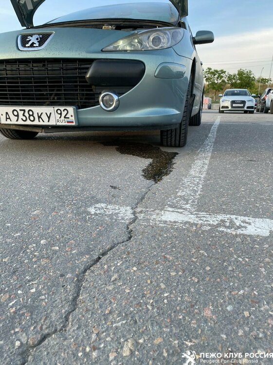

Shredinger Опубликовано: 17 июня 2021 Поделиться Опубликовано: 17 июня 2021 День добрый. Вопрос следующий. Приобретен Пежо 307св 2.0 бензин АКПП. После поездки начинает идти пар из-под капота и после остановки двигателя появляется лужа. Течет в р-не термостата. Корпус и термостат заменён. Система развоздушена, воздуха нет. Патрубки целые. Возникает вопрос варианты ухода ож. Уровень стоит на минимуме и не падает. Возможно ли из-за крышки расширительного бачка? Ссылка на комментарий Поделиться на других сайтах Больше способов поделиться...
Дмитрий87 Опубликовано: 17 июня 2021 Поделиться Опубликовано: 17 июня 2021 На личном опыте скажу,было такое, выдавливало из под крышки расширительного бачка, замена крышки помогла. Ссылка на комментарий Поделиться на других сайтах Больше способов поделиться...
drugdim Опубликовано: 17 июня 2021 Поделиться Опубликовано: 17 июня 2021 а не конденсат ли это с кондиционера? Ссылка на комментарий Поделиться на других сайтах Больше способов поделиться...
Dimkin67 Опубликовано: 17 июня 2021 Поделиться Опубликовано: 17 июня 2021 Судя по фото, всё таки ОЖ,и из района термостата . И пробка бачка и дренаж по другому борту... 2 Ссылка на комментарий Поделиться на других сайтах Больше способов поделиться...
