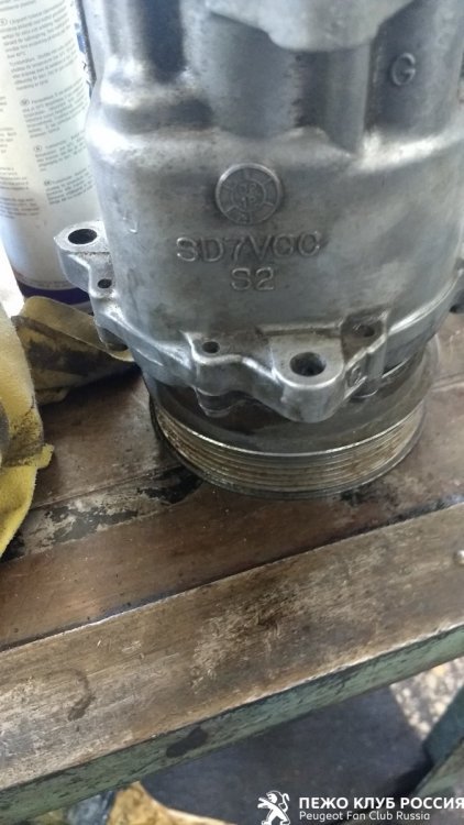

Daemon Опубликовано: 25 апреля 2021 Поделиться Опубликовано: 25 апреля 2021 В-общем такая ситуация: Собрался я менять компрессор, казалось бы тема не сложная, взял у Quadro, вчера приехал ставить, слил фреон, а они разные (компрессора)! мой старый: SD7CACF, новый SD7VCC и отличаются они тем, что у моего есть еще одна фишка, кроме питания. Ставить можно или нет? И если можно - какие последствия или изменения в системе кондиционирования? По кронштейнам они одинаковы, по размерам тоже все встает, но терзают смутные сомнения... Пока обошелся промывкой и перезаправкой системы фреоном, вакуум держит, вошло 750гр, но компрессор рабочее давление выдает еле-еле... Ссылка на комментарий Поделиться на других сайтах Больше способов поделиться...
Мартын Опубликовано: 25 апреля 2021 Поделиться Опубликовано: 25 апреля 2021 11 минут назад, Daemon сказал: В-общем такая ситуация: Собрался я менять компрессор, казалось бы тема не сложная, взял у Quadro, вчера приехал ставить, слил фреон, а они разные (компрессора)! мой старый: SD7CACF, новый SD7VCC и отличаются они тем, что у моего есть еще одна фишка, кроме питания. Ставить можно или нет? И если можно - какие последствия или изменения в системе кондиционирования? По кронштейнам они одинаковы, по размерам тоже все встает, но терзают смутные сомнения... Пока обошелся промывкой и перезаправкой системы фреоном, вакуум держит, вошло 750гр, но компрессор рабочее давление выдает еле-еле... Они абсолютно тогда разные если у вас две фишки.Разные принципы работы у них. 2 Ссылка на комментарий Поделиться на других сайтах Больше способов поделиться...
Daemon Опубликовано: 25 апреля 2021 Автор Поделиться Опубликовано: 25 апреля 2021 4 минуты назад, Мартын сказал: Они абсолютно тогда разные если у вас две фишки.Разные принципы работы у них. В-общем именно то, чего я и боялся. Леша, можете в меня кинуть ссылочкой на какой-нибудь аналог и где его можно заказать. P.S. К бесполезным дорестовым задним суппортам добавился бесполезный компрессор... Ссылка на комментарий Поделиться на других сайтах Больше способов поделиться...

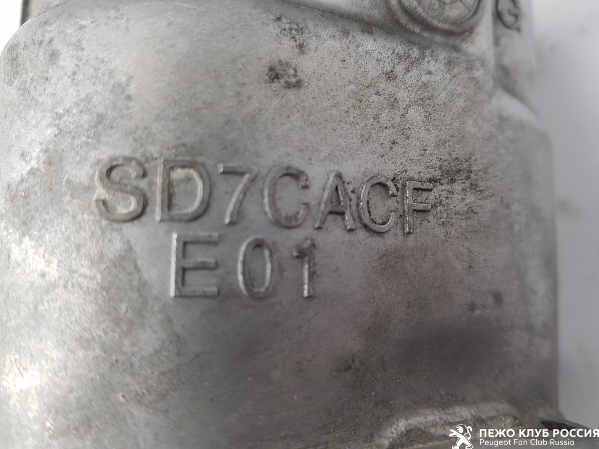

icechieff Опубликовано: 25 апреля 2021 Поделиться Опубликовано: 25 апреля 2021 надо брать идентичный. я когда себе искал - узнал, что есть короткий код компрессора, а есть длинный, чаще всего пишут короткий, но в длинном еще цифры были (возможно, длинна). Т.е. внутри одной модели есть еще несколько подвидов с разными габаритами. И такая же модель как у меня встречалась не только на 607, но и с5 и еще где-то, а вот с конкретными размерами - упс. 1 Ссылка на комментарий Поделиться на других сайтах Больше способов поделиться...
Daemon Опубликовано: 25 апреля 2021 Автор Поделиться Опубликовано: 25 апреля 2021 2 минуты назад, icechieff сказал: надо брать идентичный. я когда себе искал - узнал, что есть короткий код компрессора, а есть длинный, чаще всего пишут короткий, но в длинном еще цифры были (возможно, длинна). Т.е. внутри одной модели есть еще несколько подвидов с разными габаритами. И такая же модель как у меня встречалась не только на 607, но и с5 и еще где-то, а вот с конкретными размерами - упс. У меня как ты сам видишь коды не совпадают совсем... Ладно, может Quadro обменяет, хотя я на это не надеюсь. Ссылка на комментарий Поделиться на других сайтах Больше способов поделиться...

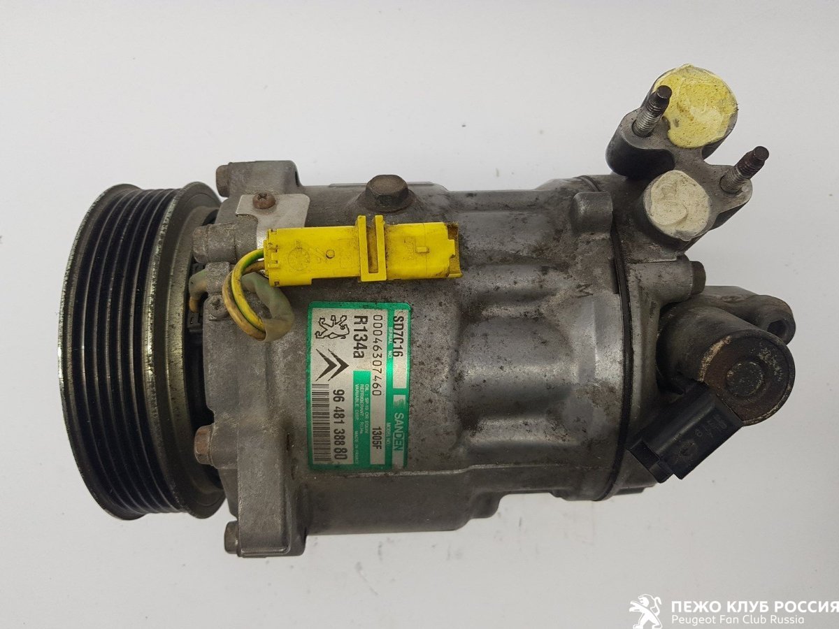

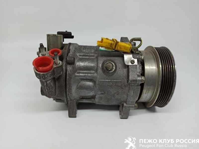

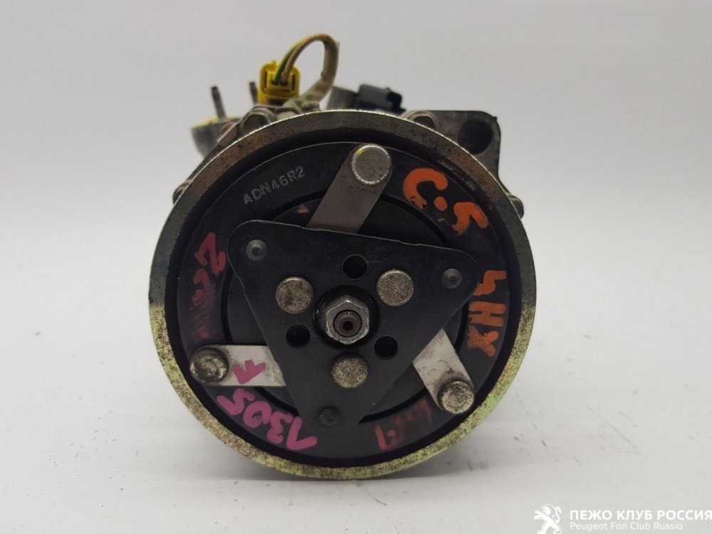

icechieff Опубликовано: 25 апреля 2021 Поделиться Опубликовано: 25 апреля 2021 ищи именно по своему коду на твоем наклейка не выжила? один из магазов, показывает фотки, и у них он подписан как дизельный с5 но у них на наклейке - Sanden SD7C16 1305F. Убедиться бы, что и у тебя в окончании - 1305F Ссылка на комментарий Поделиться на других сайтах Больше способов поделиться...

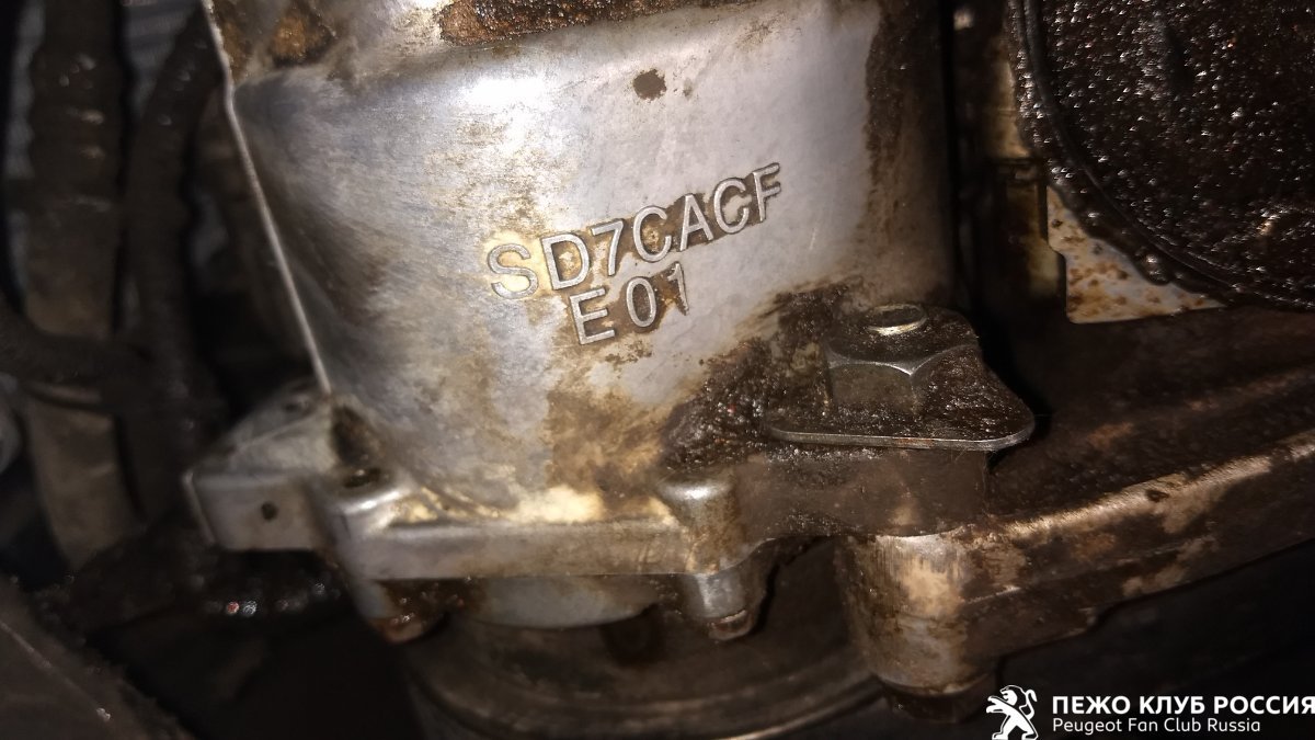

Daemon Опубликовано: 25 апреля 2021 Автор Поделиться Опубликовано: 25 апреля 2021 (изменено) 1 час назад, icechieff сказал: ищи именно по своему коду на твоем наклейка не выжила? один из магазов, показывает фотки, и у них он подписан как дизельный с5 но у них на наклейке - Sanden SD7C16 1305F. Убедиться бы, что и у тебя в окончании - 1305F Наклейка не выжила, он в грязи с маслом вперемешку был облеплен. 8 минут назад, altersin сказал: Я у них тоже брал компрессор в 2017-м, прислали вообще не тот, который даже по креплениям не подходил. А у меня уже машина на подъемнике разобранная под это дело висела. Можешь представить мои эмоции. Потом спустя хз сколько месяцев обменяли на тот, что именно на мой рестайл подходит, я его предусмотрительно сфоткал на будущее. Игорь красавчик! P.S. Увидев цену нового ТРВ-шного компрессора глаз непроизвольно задергался... Изменено 25 апреля 2021 пользователем Daemon Ссылка на комментарий Поделиться на других сайтах Больше способов поделиться...

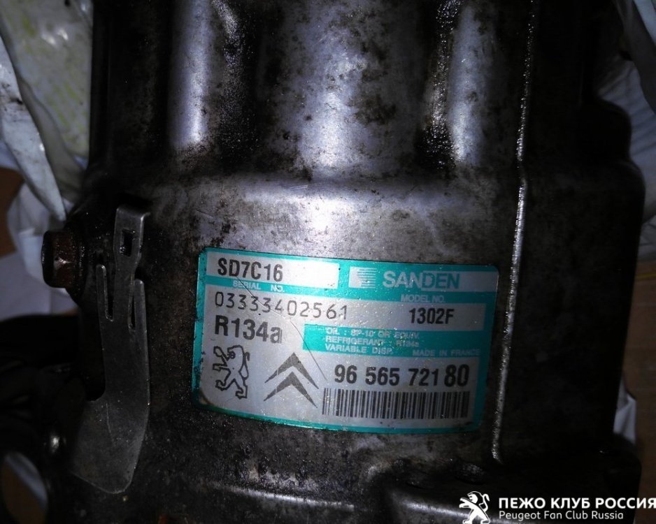

icechieff Опубликовано: 25 апреля 2021 Поделиться Опубликовано: 25 апреля 2021 эх, знать бы в чем отличие между 1302F и 1305F Ссылка на комментарий Поделиться на других сайтах Больше способов поделиться...
icechieff Опубликовано: 25 апреля 2021 Поделиться Опубликовано: 25 апреля 2021 как я понял - Пежовский номер - 6453VJ судя по фото, единственное отличие в шкиве. Как вариант - взять тот (1305F) и переставить шкив с муфтой. вот 1302F а это 1305F Ссылка на комментарий Поделиться на других сайтах Больше способов поделиться...

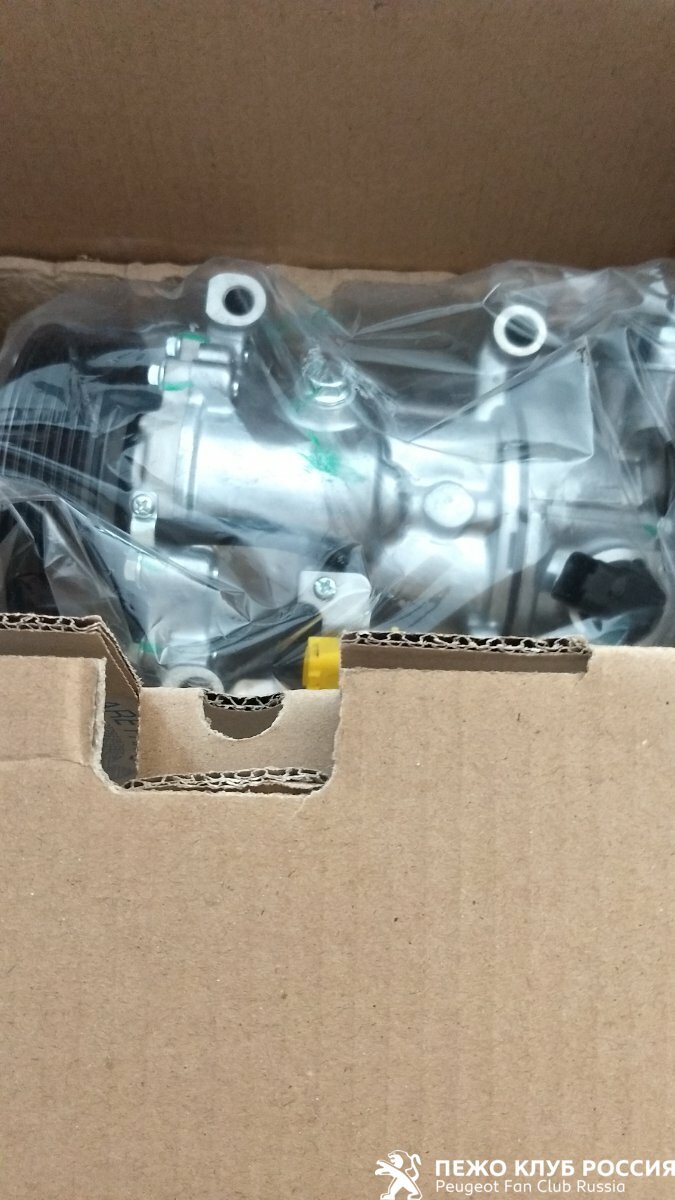

Daemon Опубликовано: 17 мая 2021 Автор Поделиться Опубликовано: 17 мая 2021 (изменено) Итак господа и дамы! Приехал новый кХетайский компрЭссор. Этот агрегат выглядит как 1305F, так что нужно перекидывать шкив, благо у меня этих муфт теперь как говна за баней... Завтра едем на операцию, фото будет делаться в процессе. Цена "символическая" 28000р, Партбилет образца 1917года оставил в залог... Изменено 17 мая 2021 пользователем Daemon 1 Ссылка на комментарий Поделиться на других сайтах Больше способов поделиться...
Daemon Опубликовано: 18 мая 2021 Автор Поделиться Опубликовано: 18 мая 2021 (изменено) Китаец не подходит. Крепления другие... Но есть плюс, сменил опорники. Изменено 18 мая 2021 пользователем Daemon 1 Ссылка на комментарий Поделиться на других сайтах Больше способов поделиться...
