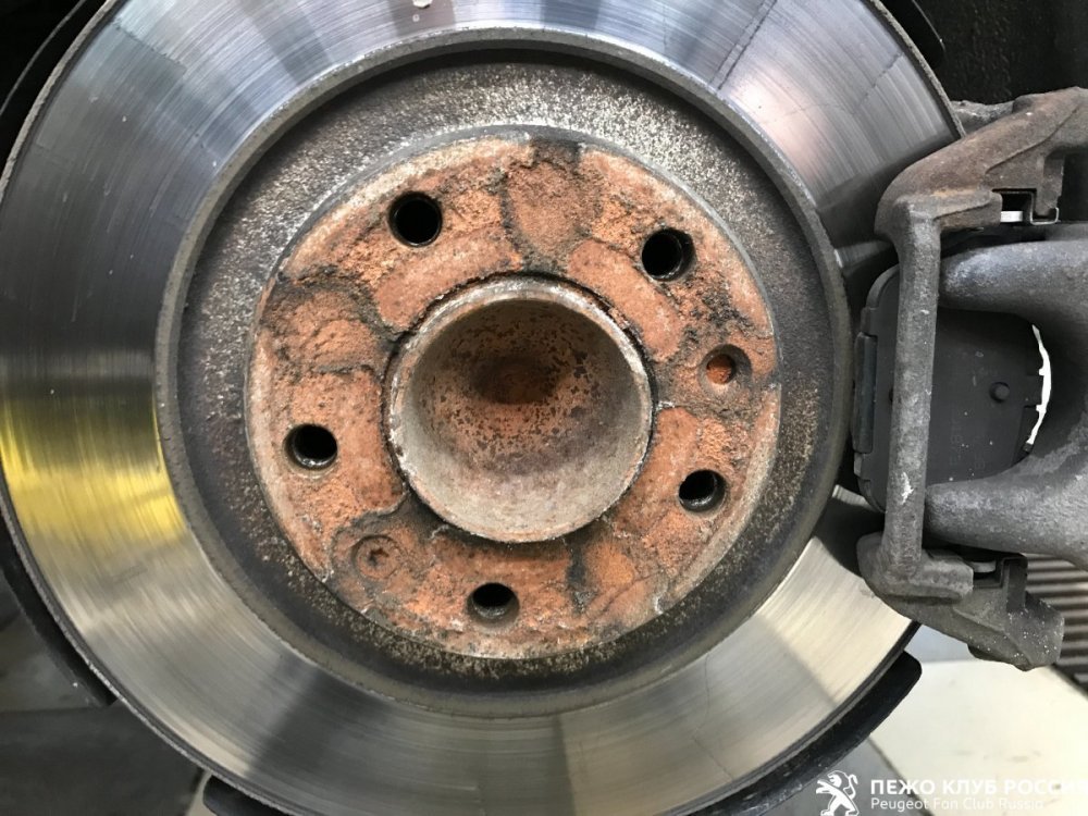

Кира3008 Опубликовано: 2 апреля 2021 Поделиться Опубликовано: 2 апреля 2021 Не нашел подобную тему, запустил новую. На заднем колесе отсутствует один из пяти болтов и сорвана резьба. Машиной владею с конца декабря 2020. Пришло время переобуваться + беспокоит эта штука, хотя зиму норм откатал и на достаточно быстрых скоростях. Можно в этой ситуации малой кровью обойтись и какие вообще варианты ремонта, чтобы вновь пять ботов было, болт, к слову, также потерян предыдущим владельцем авто. На сколько вообще это критично? задние тормозные диски и колодки менялись предыдущем владельцем в 2020 году, их под замену не хотелось бы.. На фото не особо видно, где именно сорвана резьба, но это именно то колесо, зимой сход развал делал, осталась фотка. Ссылка на комментарий Поделиться на других сайтах Больше способов поделиться...
icechieff Опубликовано: 2 апреля 2021 Поделиться Опубликовано: 2 апреля 2021 поменять ступицу, и всё. Проще всего дождаться когда подшипник завоет, и взять в сборе. Ссылка на комментарий Поделиться на других сайтах Больше способов поделиться...
Кира3008 Опубликовано: 2 апреля 2021 Автор Поделиться Опубликовано: 2 апреля 2021 8 минут назад, icechieff сказал: поменять ступицу, и всё. Проще всего дождаться когда подшипник завоет, и взять в сборе. А тогда менять надо парой будет? и можно-ли оставить диски тормозные и колодки если они норм? я прост совсем в этой теме не шарю (()) Ссылка на комментарий Поделиться на других сайтах Больше способов поделиться...
icechieff Опубликовано: 2 апреля 2021 Поделиться Опубликовано: 2 апреля 2021 парой не обязательно. Я не помню конструкцию на 3008, подшипник с диском там или нет. судя по винтам крепления диска - диск отдельно. Если так, то диск и колодки можно будет оставить. Ссылка на комментарий Поделиться на других сайтах Больше способов поделиться...
chizhik_pyzhik Опубликовано: 2 апреля 2021 Поделиться Опубликовано: 2 апреля 2021 Кира3008 ступицу менять можно одну, а вот диски с колодками я бы менял парой, не знаю в каком состоянии колодки, но вот по виду дисков - они скоро на замену попросятся.... я бы замерил их толщину, по фото сложно судить. по времени замены диска не совсем правильно судить, тут важнее их состояние, ну или пробег, хотя и тут некоторые стачивают за 20ткм, а кто-то и 100 проедет. 1 Ссылка на комментарий Поделиться на других сайтах Больше способов поделиться...
