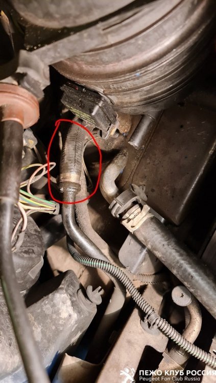

altersin Опубликовано: 28 февраля 2021 Поделиться Опубликовано: 28 февраля 2021 (изменено) Помогите найти номер резиновой трубки, обведенной на фото. Это на ГУР, та, в которую вставлена металлическая трубка, которая впереди телевизора проходит. По каталогам что-то не могу её найти. Изменено 28 февраля 2021 пользователем altersin Ссылка на комментарий Поделиться на других сайтах Больше способов поделиться...
icechieff Опубликовано: 28 февраля 2021 Поделиться Опубликовано: 28 февраля 2021 Думаю она в сборе. Это же обратка гидроусилителя после радиатора? Ссылка на комментарий Поделиться на других сайтах Больше способов поделиться...
altersin Опубликовано: 28 февраля 2021 Автор Поделиться Опубликовано: 28 февраля 2021 Да, ты прав, походу и вправду идёт в сборе с металлической трубкой. Ну ок, приколхожу какую-то похожую значит) 1 Ссылка на комментарий Поделиться на других сайтах Больше способов поделиться...
Daemon Опубликовано: 28 февраля 2021 Поделиться Опубликовано: 28 февраля 2021 Если это ГУР, то там все в сборе. "Трубка высокого давления ГУР". Я У Quadro такую брал, 12000р. Ссылка на комментарий Поделиться на других сайтах Больше способов поделиться...
altersin Опубликовано: 28 февраля 2021 Автор Поделиться Опубликовано: 28 февраля 2021 Да, на ГУР. А что у тебя с ней случилось? У меня резиновый кусок растрескался и потеть начал. Ссылка на комментарий Поделиться на других сайтах Больше способов поделиться...
icechieff Опубликовано: 28 февраля 2021 Поделиться Опубликовано: 28 февраля 2021 8 минут назад, altersin сказал: Да, на ГУР. А что у тебя с ней случилось? У меня резиновый кусок растрескался и потеть начал. Возьми просто кусок шланга, я брал на отрез Gates, и всё. Как родной) 1 Ссылка на комментарий Поделиться на других сайтах Больше способов поделиться...
Daemon Опубликовано: 2 марта 2021 Поделиться Опубликовано: 2 марта 2021 28.02.2021 в 19:14, altersin сказал: Да, на ГУР. А что у тебя с ней случилось? У меня резиновый кусок растрескался и потеть начал. Мне "мастер-фломастер" менял насос ГУР-а и свернул трубке голову, причем свернул именно металлической ее части. Я всю ее у Сереги купил. А резинка там по-моему не просто одета, она обжата должна быть. Ссылка на комментарий Поделиться на других сайтах Больше способов поделиться...
icechieff Опубликовано: 2 марта 2021 Поделиться Опубликовано: 2 марта 2021 1 час назад, Daemon сказал: А резинка там по-моему не просто одета, она обжата должна быть. там хомут, если не путаю. Это ж обратка, там давления особо то и нет. Ссылка на комментарий Поделиться на других сайтах Больше способов поделиться...
Daemon Опубликовано: 5 марта 2021 Поделиться Опубликовано: 5 марта 2021 02.03.2021 в 20:10, icechieff сказал: там хомут, если не путаю. Это ж обратка, там давления особо то и нет. Я просто обе менял: и высокого и низкого давления.Психанул, так сказать. 1 Ссылка на комментарий Поделиться на других сайтах Больше способов поделиться...
