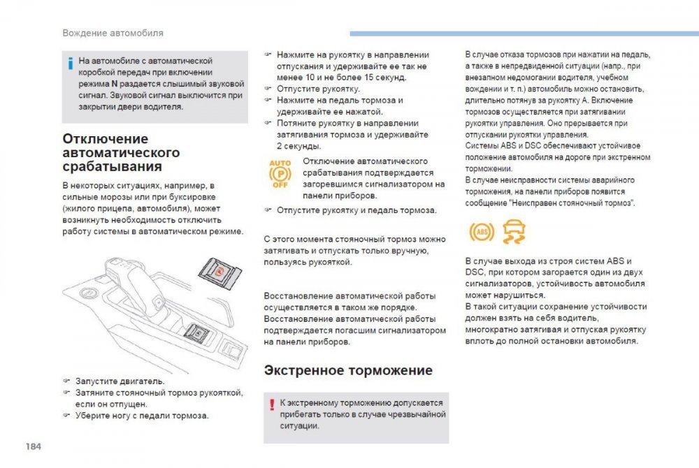

Alex_G Posted February 21, 2021 Share Posted February 21, 2021 Заехал тут в сервис у дома и при постановке на на подъемник встал вопрос - а как оставить авто на нейтрали и без ручника? Обычно проезжаешь вперед, выходишь, а машину ручками назад откатывают, а то стойки подъемника мешают. А тут блин машина умная, сама ручник дергает, сама в паркинг становится. Link to comment Share on other sites More sharing options...
Grizzly Posted February 21, 2021 Share Posted February 21, 2021 20 минут назад, Alex_G сказал: Заехал тут в сервис у дома и при постановке на на подъемник встал вопрос - а как оставить авто на нейтрали и без ручника? Обычно проезжаешь вперед, выходишь, а машину ручками назад откатывают, а то стойки подъемника мешают. А тут блин машина умная, сама ручник дергает, сама в паркинг становится. Было Link to comment Share on other sites More sharing options...

Vodolaz Posted February 24, 2021 Share Posted February 24, 2021 21.02.2021 в 17:59, Alex_G сказал: Заехал тут в сервис у дома и при постановке на на подъемник встал вопрос - а как оставить авто на нейтрали и без ручника? Обычно проезжаешь вперед, выходишь, а машину ручками назад откатывают, а то стойки подъемника мешают. А тут блин машина умная, сама ручник дергает, сама в паркинг становится. На второй день отключил у себя автоматического срабатывания ручника. Link to comment Share on other sites More sharing options...
Alex_G Posted February 24, 2021 Author Share Posted February 24, 2021 Всем респект, постараюсь распечатать инструкцию и хранить в машине, чтобы не искать ))) Link to comment Share on other sites More sharing options...
