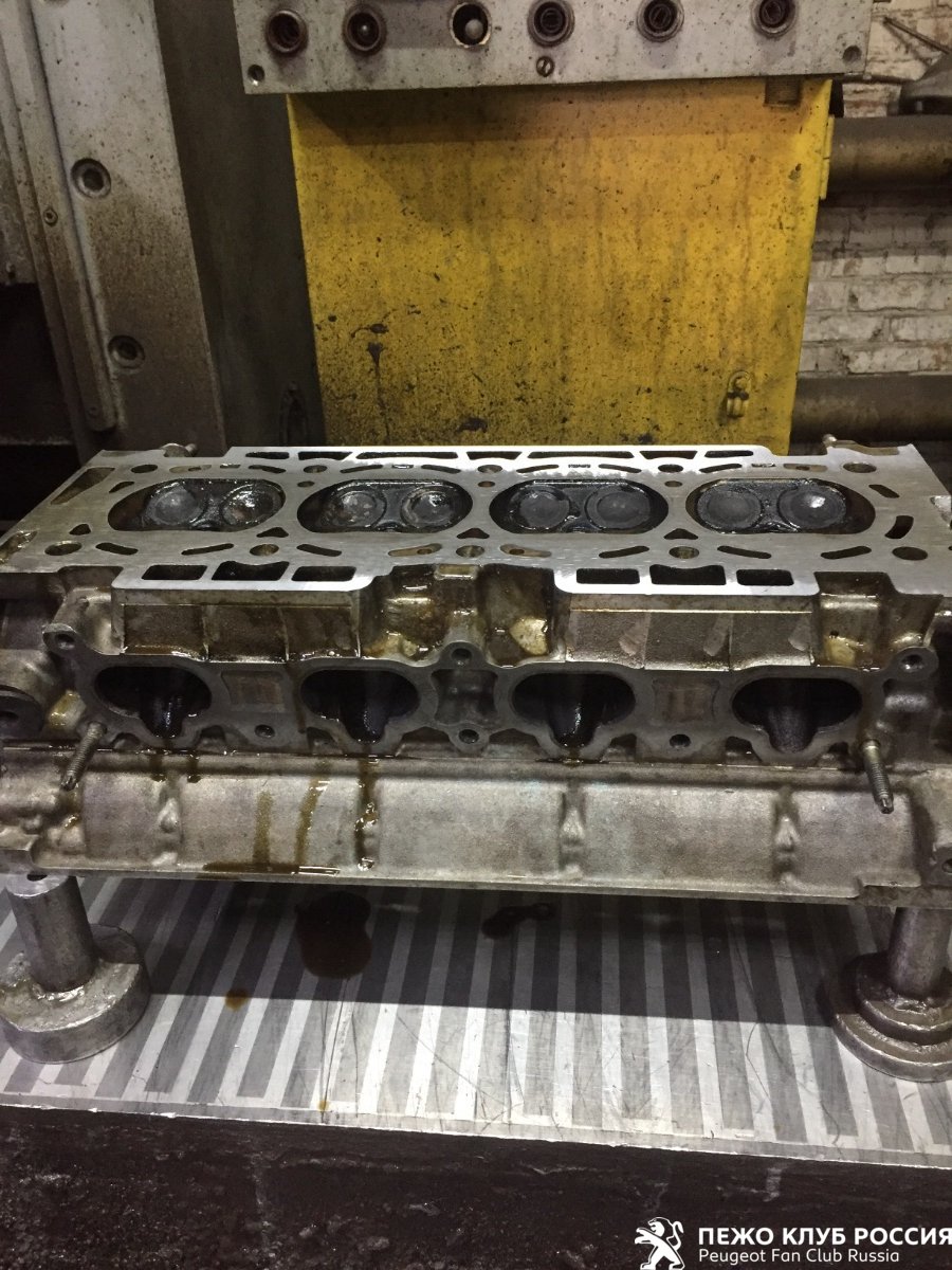

Ленар Опубликовано: 8 февраля 2021 Поделиться Опубликовано: 8 февраля 2021 (изменено) Приветствую! ребята вопрос: уводит ли блок цилиндров на 2,2бензин? Про голову знаю,что уводит,вот моя на первом этапе фрезеровки (фото прилагаю),а вот про блок не слышал. Изменено 8 февраля 2021 пользователем Ленар Ссылка на комментарий Поделиться на других сайтах Больше способов поделиться...

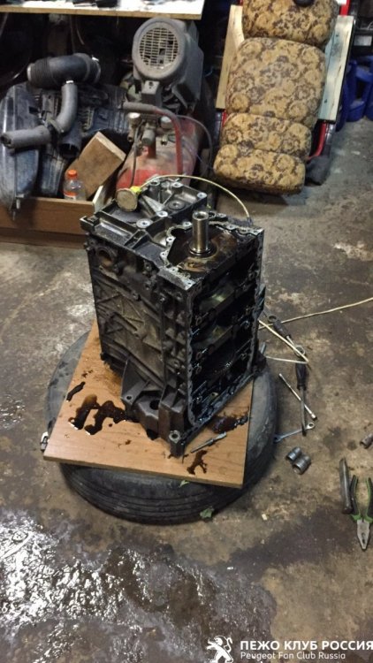

Ленар Опубликовано: 13 февраля 2021 Автор Поделиться Опубликовано: 13 февраля 2021 Ребята,что посоветуете,собирать так или снимать,точить? Ссылка на комментарий Поделиться на других сайтах Больше способов поделиться...
icechieff Опубликовано: 14 февраля 2021 Поделиться Опубликовано: 14 февраля 2021 13.02.2021 в 08:08, Ленар сказал: Ребята,что посоветуете,собирать так или снимать,точить? Если уверены, что замерили правильно - точить. Если нет - нормально замерить сначала. Ссылка на комментарий Поделиться на других сайтах Больше способов поделиться...
Ленар Опубликовано: 14 февраля 2021 Автор Поделиться Опубликовано: 14 февраля 2021 5 часов назад, icechieff сказал: Если уверены, что замерили правильно - точить. Если нет - нормально замерить сначала. Уже снял Ссылка на комментарий Поделиться на других сайтах Больше способов поделиться...
