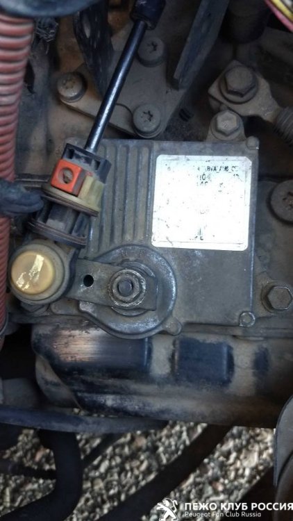

SOS! Бен ай нид хелп!!! Мужики соклубники!!! Помогите снять ее с паркинга, видимо вылетел рычаг из механизма переключения, коробка осталась в Р. Как ее на нейтраль сдернуть????
Надо отдать машинке должное: всегда до дома довозит!
Сдернул коробкой. Трос переключения слетел с рычага. В Японии умные люди работают: на коробке на корпусе прямо отлито Р и N...

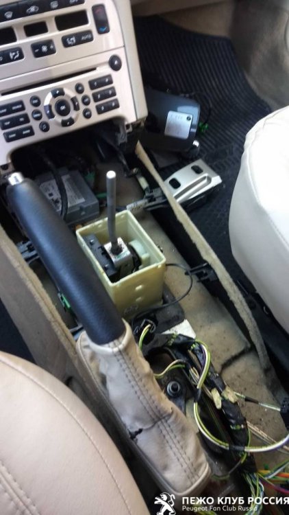

Раскидал всю бороду, сижу думаю как до троса добраться...
Сделал. Все хорошо, что сделано своими руками. Больше времени на сборку-разборку салона потратил, а и не надо было.1599724463525.jpeg1599724483790.jpeg

Так и в чем вопрос то был?
В селекторе, который на АКПП, ослаб болт, он перескочил и не переключал. Я его отверткой перещелкнул в нейтраль, выставил и затянул болт.
