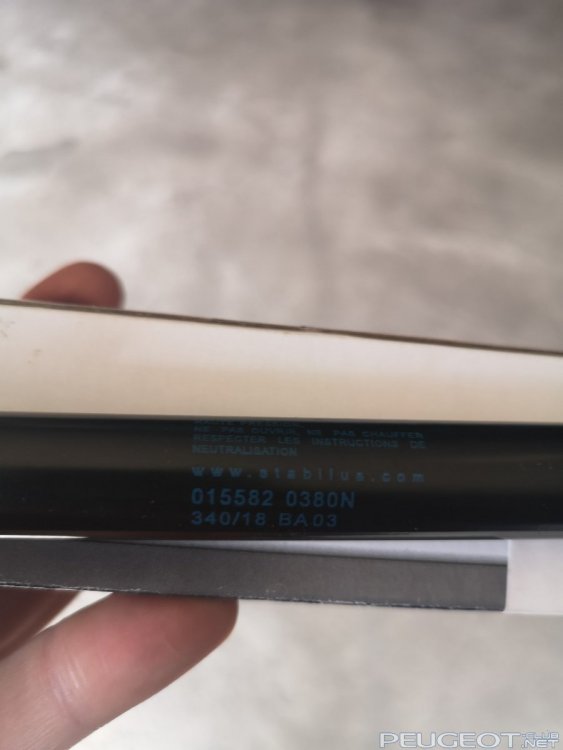

Заказал себе новые для багажника. Взял версию для крышки со спойлером, с силой 380N.
какие еще варианты есть амортов в багажник ? родные стояли 350Н, поставил на 380Н, так на 350Н нигде не найти, теперь закрываться не хочет, только если рукой помогать
Ничего легче) Забомби крышку багажника виброизоляцией.  У меня она проклеена - и с 380Н закрывается как и должна, без косяков.

вчера попробовал один снять в багажнике, но крышка на одном не держится, поставил один новый на 380Н, а один старый на 350Н, пока открывается и закрывается нормально, дальше видно будет
скорее всего так будет с перекосом ходит. поставь одинаковые,  проклей, там делов то на 20 минут, если не спеша.

два новых на 380 не хватает усилия закрыть, если найти на 350 было бы как надо, вес шумки думаю мал что бы преодолеть усилие, а вешать грузы в крышку не хочется, а так работает нормально, перекос не наблюдается, с одним может и перекашивало бы

у меня не мал, а у тебя мал. повторяю - наклей вибру.

еще раз. шумка - это легкая пенка, для звука. а вибра - слой битума, для уменьшения вибраций и придания жесткости. Вот я у себя забомбил 2мм виброй, у меня оставались пара листов, их и наклеил.
