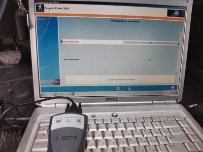

Здравствуйте, не могу активировать круиз контроль в PP2000. Подскажите пожалуйста какой вариант надо выбрать в BSI и в компьютере двигателя.
В BSI есть:
1) c круиз контролем 1( вариант А)
2) c круиз контролем 1( вариант В)
3) с ограничителем скорости
4) с системой регулирования скорости 2 и без ограничителя скорости
В компьютере двигателя есть:
1) Присутствует
2) Присутствует + ограничение скорости автомобиля

В БСИ выбрать 1 или 2 пункт ,который без вывода на панель.
В двигателе без разницы.
А как тогда скорость задать, если не будет вывода
Не работает, в BSI выбрал вариант A, в двигателе присутствует + ограничение скорости автомобиля, передача 5, скорость 70+, нажимаю на +, чтобы зафиксировать скорость, но стоит отпустить педаль газа скорость падает. На приборной панели ничего не отображается.
Не работает, в BSI выбрал вариант A, в двигателе присутствует + ограничение скорости автомобиля, передача 5, скорость 70+, нажимаю на +, чтобы зафиксировать скорость, но стоит отпустить педаль газа скорость падает. На приборной панели ничего не отображается.[/size]
Сперва торцевую кнопку ВКЛ,а потом + с удержанием.

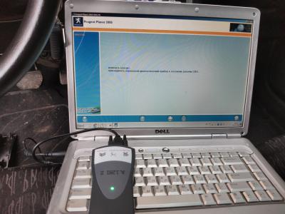

Всем привет, а у меня проблема, походу нет связи с блоком BSI...
При подключении, определяет vin и дальше просит подключить оборудование, могу зайти только в "идентификация 10" и 24
Может кто сталкивался с таким... Версия по, пробовал 7.02 и с обновлением до 7.57
Тачка дорест 2004г., кан как я понял в ней нет...
Не надо включать Диагтулс,а только PP2000.
